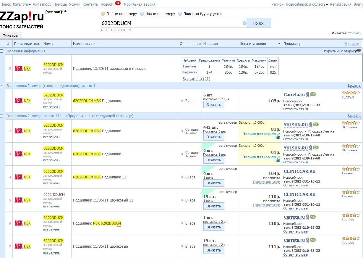

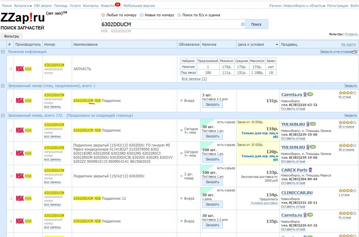

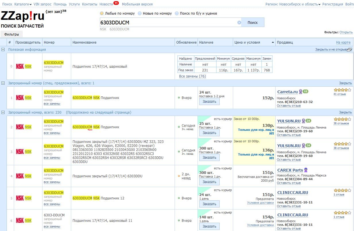

У меня предложение, я заказываю пару подшипников (комплект) на свои генераторы через емекс. Ставим тестируем, смотрим. Обещаю отчет. Просто у меня сомнения уже на начальном этапе, т.к. цена в емексе 111 руб за 6302,  но в данном случае буду рад ошибаться))) Поможете с артикулами? подшипники типоразмерами 6303 и 6202, только смазка нужна морозостойкая.
