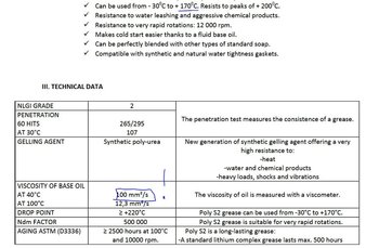

BARDAHL Poly S2 искать надо.

56 минут назад, Screwdriver78 сказал:
Нет. Не надо. А может я один не понимаю, зачем совать в генератор то, что в 4 раза более вязкое нежели применяют производители генераторных подшипников специализированных? А все остальные понимают?
10 минут назад, D'AVerk сказал:
/На самом деле, если взять линейные размеры обводных подшипников, и линейные размеры подшипников генератора, мы увидим, что вязкость в 120сст на 40гр для скоростного фактора генератора не особенно годится. При стандартной номограмме туда должна идти смазка ниже 70сст. (>600000 высокая температура).
А в подшипник обводного ролика (например ролика натяжителя) можно и больше  70сст (<600000)
Не следует забывать, что рабочая температура у смазки в подшипниках генератора будет ближе к 100 градусов, вязкость при этом снизится, причем и у минералки, и у синтетики одинаково - V@40/V@100 =10+-10%. Из-за такой большой крутизны зависимости вязкости от температуры фактически каждые десять градусов точности определения рабочей температуры подшипника на 20% меняют требования к начальной вязкости базы. Например, если мы считаем, что в подшипнике в рабочем установившемся режиме вязкость должна быть 10 сСт, то если при этом в нем рабочая температура 100 градусов - вязкость базы при 40 должна быть 100, а если рабочая температура 80 градусов - то 60.
