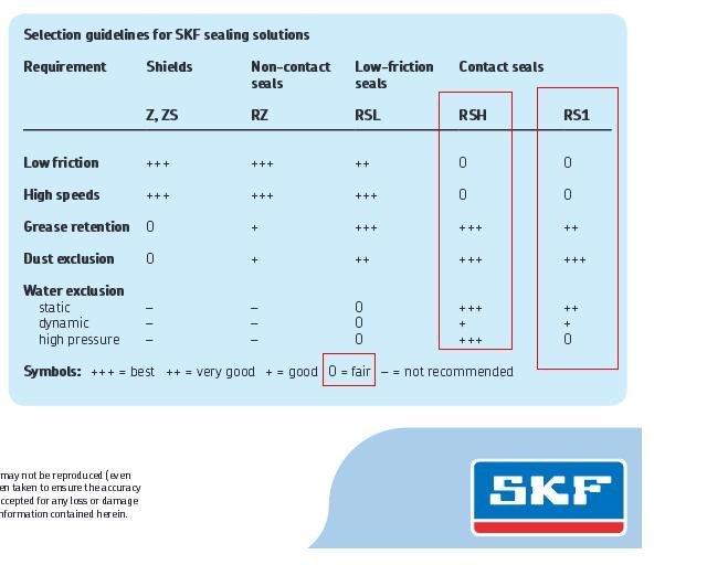

Zhigoulie Экслореры вроде как считаются у СКФ подшипниками с улучшенными характеристиками, так что там может быть и не минералка
По рекламному проспекту так и есть, обещают более долгий срок службы.
В том же проспекте имеем:
в генератор RSH и RS1 ставить не стоит. ))
Сами себе противоречат: то excellent high speed performance, то high speed не очень(для некоторых уплотнений)...
Мутно, значит правильно я их не долюбливал.))

9 минут назад, verlube сказал:
Ну тут как бы черным по белому написано что предел 7500 оборотов. Так что какой генератор....
Я смотрю мы с вами на пару полезли в каталоги :?)
Изменено пользователем D'AVerk
История такая: Конкретно этот подшипник не в генератор, это в раздатку. Мне важна морозостойкость смазки, машина ездит в любой мороз. Пишут конечно что вся эта смазка смешивается с трансмиссионкой, но ХЗ. Этот подшипник стоит сверху, т.е. относительно маслоголодает, завод стал ставить туда закрытый. на опоры дифференциала.
Народ массово ставит SKF 62022RSH 63032RSH в генераторы.На драйве много тем, потом кричат"левак".
Мне лично не понравились SKF в генераторе, давно дело было, отсюда и неприязнь.

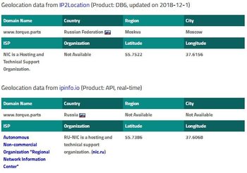

Кстати еще есть у меня в коллекции, Laakeri "Torque" Финские. Отзывов по ним мало, но цены демократичные, поди фигня?
Мутно.
Детали "финские", сайт в Москве, гарантия 20 ткм или полгода....ответ напрашивается сам собой.)
Как по мне, аля Febest, Optimal и т .д. только в русском варианте.
https://www.nic.ru/whois/?searchWord=torque.parts
Изменено пользователем verlube
