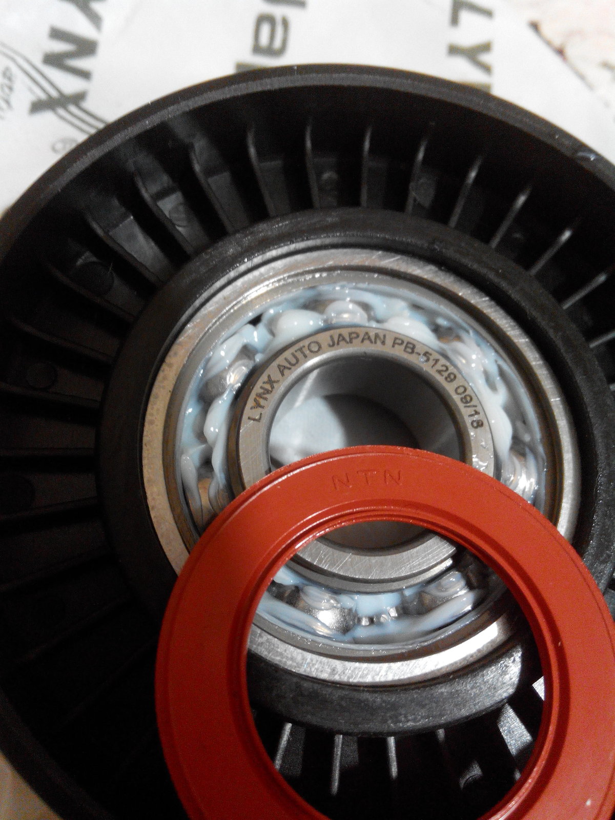

Что скажете,спецы? Что за смазка? Будет ходить?:
10 минут назад, Reins24 сказал:
Ну если машина белая,значит будет.
38 минут назад, kep сказал:
"Ваше мнение очень важно для нас" (с), но подождем, что скажут "гуру"...
9 минут назад, Reins24 сказал:
Возможно они снизойдут к такому вопросу,но,думаю,его надо было задавать в теме глупых вопросов.
36 минут назад, kep сказал:
Они люди взрослые-серьезные, сами решат: снисходить или нет... Вас мы уже услышали. Спасибо.
Гадание на кофейной гуще конечно по цвету.
Из смазок представленных NTN,  исключаем Shell, Mobil и Esso, часть клубера.
То что осталось, всё синтетика (кроме одной).
Мне кажется,  японский конёк - смазки гламурного цвета, если белая - то с каким-то вымахоном , как на фото у Вас.
На Fuchs Urethyn цвет похож ещё, но она не значится в NTN смазках.
В морозильной камере на морозостойкость проверить для уверенности в синтетичности.
Я думаю смазки там 50%.
В общем я бы не парился, за срок службы и качество смазки.
25ткм и ревизия для собственного спокойствия. ))
Изменено пользователем verlube
Такая же смазка была в бошевском подшипнике для насоса ГУР. По цвету и фактуре явно не литол. По количеству похоже на 1/3. Думаю, походит.
Я похожую смазку видел в ступичных подшипниках когда-то, да, на литол не похожа, конечно, тут все " на кофейной гуще" :) , будем смотреть... Всем спасибо!

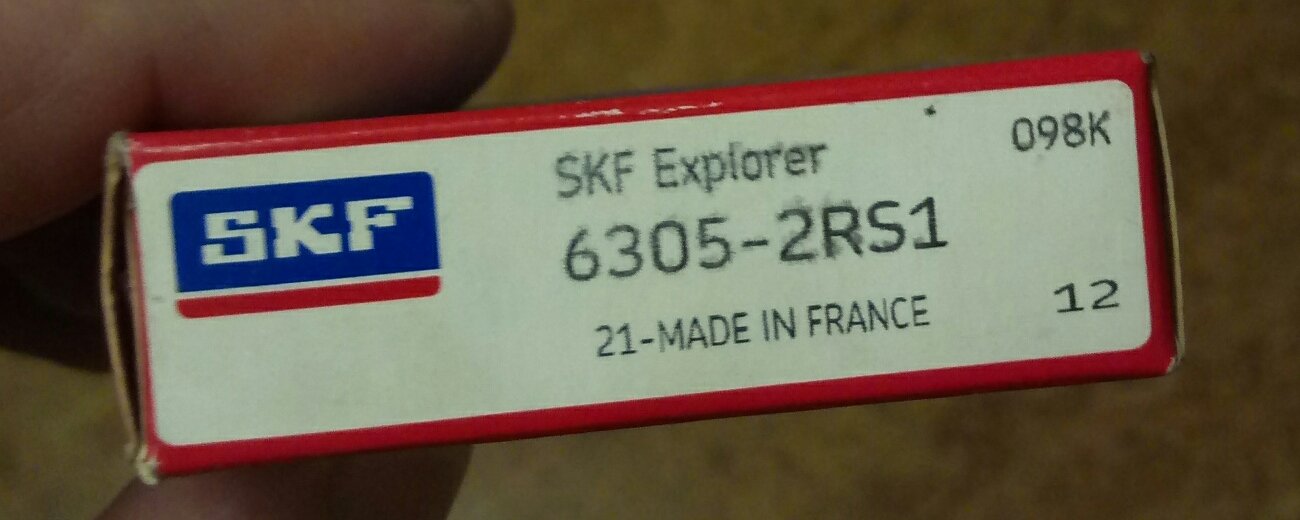

А как понять смазку в SKF? Искал инфу, и обозначения типов смазки нашел, но таких обозначений на коробке нет. Что это значит?
Вскройте уплотнение, думаю смазка будет коричневого( или его оттенок), минеральная Shell.
Eсли стоит литера H(6305-2RSH), возможно какая-то высокотемпературная(полимочевина).
В холодильную камеру, оценить синтетичность смазки. Может на самом подшипнике есть какие данные.
Я бы смазку менял в подшипниках SKF, личная неприязнь к этому производителю, поэтому объективность отсутствует.  ))
