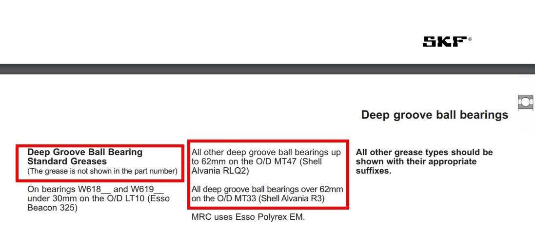

P.S. Коды стандартной смазкой SKF для С3: MT33 MT47,  обе литиевые минеральные смазки, такие подшипники в генератор любят ставить, дёшево и сердито, года через три машинка ещё приедет подшипники менять, но SKF звучит убеждающе для клиентов.)
Изменено пользователем verlube
