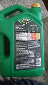

Вот заготовил на следующие выходные для Аутбека. Попробуем, как масло покажет себя)
Фильтр такой (13-й) уже 2-ю замену, а вообще 3-й раз фильтр Амсойл буду ставить - первый раз ставил 12-й, который дал подбор Амсойл.
По маслу - банка качественная, этикетки так же, как на банках Пеннзойл, как бы вплавлены в пластик самой банки, всё чётко и аккуратно, внушает доверие)
