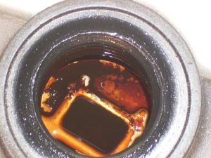

Моя горловина :)
Пробег около 110т.км, сегодня отдали "новую" служебку ВАЗ-2114, двигатель 11183, 1,6 8кл.
п.с. в багажнике 10-40 BP Visco, как и когда менялось масло х.з.
Вопрос: что делать?
Так это же служебка, тебе зачем с ней что-то делать? :)
@Kos-86, да наверное придется на ней долго кататься, вот думаю, может промыть пару раз?!
Чтоб не гадать, я бы снял клапанную, сразу понятно станет, стоит ли деньги тратить на "профилактику".
нее, этого точно не буду делать :facepalm:
@Евген 48, что делать чаще смены и промывки между ними. Если масло то Лукойл Промывочное - я думаю оно лучшее из того что здесь продают в том числе и импорт (сужу по нескольким анализам). Если пятиминутки то Wynn's Liqui Moly
Фотка не в фокусе... Достаточно посмотреть внимательно через горловину, рукой пощупать.Если под крышкой лак, то ничего страшного, перейти на другое масло и менять вовремя.
Если шлам(рыхлая грязь) остающийся на пальцах - вариантов два:
1.если нет желания тратить силы и средства,то продолжать ездить на том же г..,потому что, если залить нормальное масло весь шлам окажется в картере и забьет маслоприемник.
2. Снять крышку, поддон, все почистить тупой стамеской, промыть бензином,керосином. Собрать, промыть несколько раз промывочным маслом,потом обычным маслом, меняя почаще.
В обоих случаях внимательно следить за давлением масла,при первых же промаргиваниях контр. лампы - на яму снимать поддон и чистить маслоприемник.

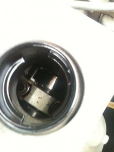

Hyundai I30 1.4MT 2011, пробег 47800. Фото после зимы 5000км на Pennzoil Ultra Platinum 5w-20. В горловину много не видно, но из того что видно - похоже все чисто :)
Renault Espace IV, 2009г., пробег 195 000км. Последние 20 тыс. Shell Helix Ultra 5w40 с заменой в раз 7 тыс.

А до этого на Elf? Характерный желтый лачок.

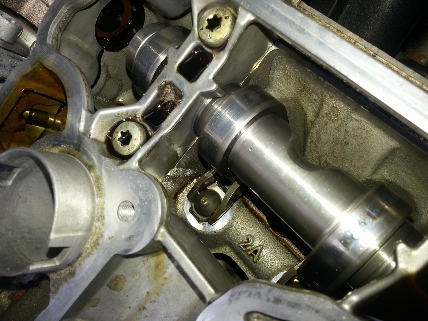

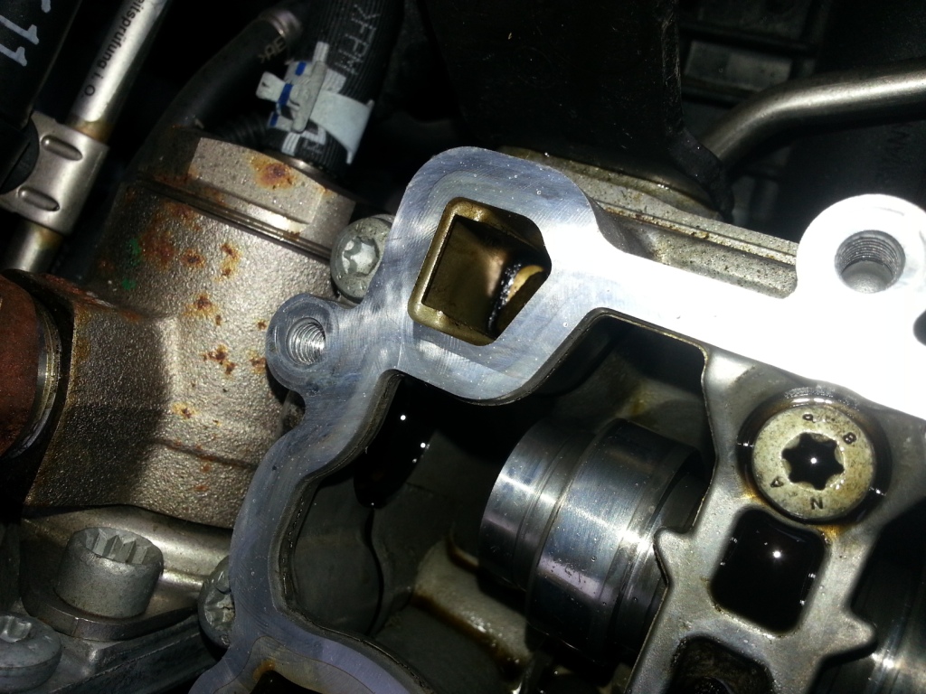

А это мой "Инь и Янь" ( 1.3 CDTi , 125 000 км).
Не горловина (она у меня отдельной трубой в блок идёт - там темно и страшно) , а посадочное под картридж фильтра .
Тёмный налёт был по всей окружности - после зимы на оригинальном Хёнде Премиум DPF С3 , когда увидел это - прокатился два интервала по 500 км на этом же масле ( оставалось 8 литров) - вообщем-то всё смыло .( ещё есть мысль , что это из-за навернувшегося клапана ЕГР , который был заменён пару недель тому назад)
Правая сторона тёмная , потому что масло прилетает с отверстия слева , проходит фильтр и уходит в центральный клапан .
Справа получается застой , но налёт как таковой просто кончиком щупа во время откачки снимается .
Сейчас залил total rubia tir 9900 fe 5w30 - посмотрим , что она там наделает :)
Изменено пользователем Normet
