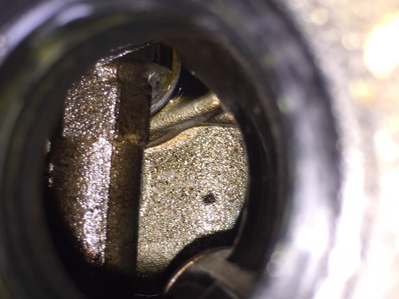

Моя горловина :)

Соната Тагаз 2008, Бета 2.0 л., механика. Пробег 236000 км. на момент фотографирования горловины.
Все время от 0 до 236000км Mobil Super 3000 X1 SAE 5W40 интервал замены 9000 - 10000 После перехода на Лукойл, двигатель (субъективно) работает также, расхода масла нет.
На голимой минералке такие интервалы - жесть. Раз 5 щас поменять , тот же мобил, с интервалом 1000 - 2000 - 2500- 3000 -3500, мож отмоет, но смысла нет, все равно в помойку машина в ближайшей перспективе,
проще продать почитателям ЛАВРА :)
@wolfsmile, меня бы такое состояние напугало - катать спокойно бы не мог. Так и на капиталку нарваться можно, при неблагоприятном стечении обстоятельств. ТТТ.
По тому что видно, предполагаю, нужна ревизия со съёмом КК и поддона. (имхо)

кисточкой пошоркали горловину сервисмены, но самое интересное будет, когда кольца освободятся, даж если все отмыть как надо
У меня капиталка дороже двигателя)))
Разбирать сейчас нет времени.
Чем-то мыть опасаюсь, как отмоет все и грязь забьет каналы.
Просто сейчас буду чаще масло менять, а там посмотрим.

Сейчас: короткие интервалы + масло с большим щелочным - это как минимум.
Про мойку угаженного двигателя могу привести пример, несколько выпадающий из традиционного мытья:
сняли крышку, поддон и на галстуке на мойку, движок прям керхером с химией. Отмылось великолепно, остался только лак, да и тот хорошо поснимали.
я сам лак толстый поджаристый отмывал себе 4-мя сменами малозольника... интервалы 100 - 2000 - 3000 - 3500 "на ура" отъело. Керхер с разбором дороже, и геморойнее, да и диковииный способ такой, варварский даже наверно ;) , дешевле продать авто
@саныч, это когда один лак, а у него сколько там "шмурдяка" на стенках - остаётся только гадать.
Отвалится пласт, перекроет маслозаборник и усё.
И, кстати, по тому лаку что видел, каким лаком владею и мОю - нефига он так легко не отмывается:
Пример главбосса с короткими заменами + химия - на главной странице сайта. - http://www.oil-club.ru/sposobno-li-motornoe-maslo-myt-dviga/
Масел, которыми можно снять рояльный лак с внутренностей мотора лично я не встречал))) замены делал с периодичностью 1-1,5 ткм, отработка сливаласьчерней ночи, но лаковые отложения визуально через горловину в своем цвете не менялись.
Кст, я раньше достаточно часто по злому методу промывал мотор - 2 литра дизельного топлива и 2 литра настоящего авиакеросина с жидкостью "и" , 10 минут работы на этом шмурдяке))) из выхлопной трубы при таком эксперименте запашище как от реактивного самолета)))) тоже черней ночи отработка, но лак не отмылся
