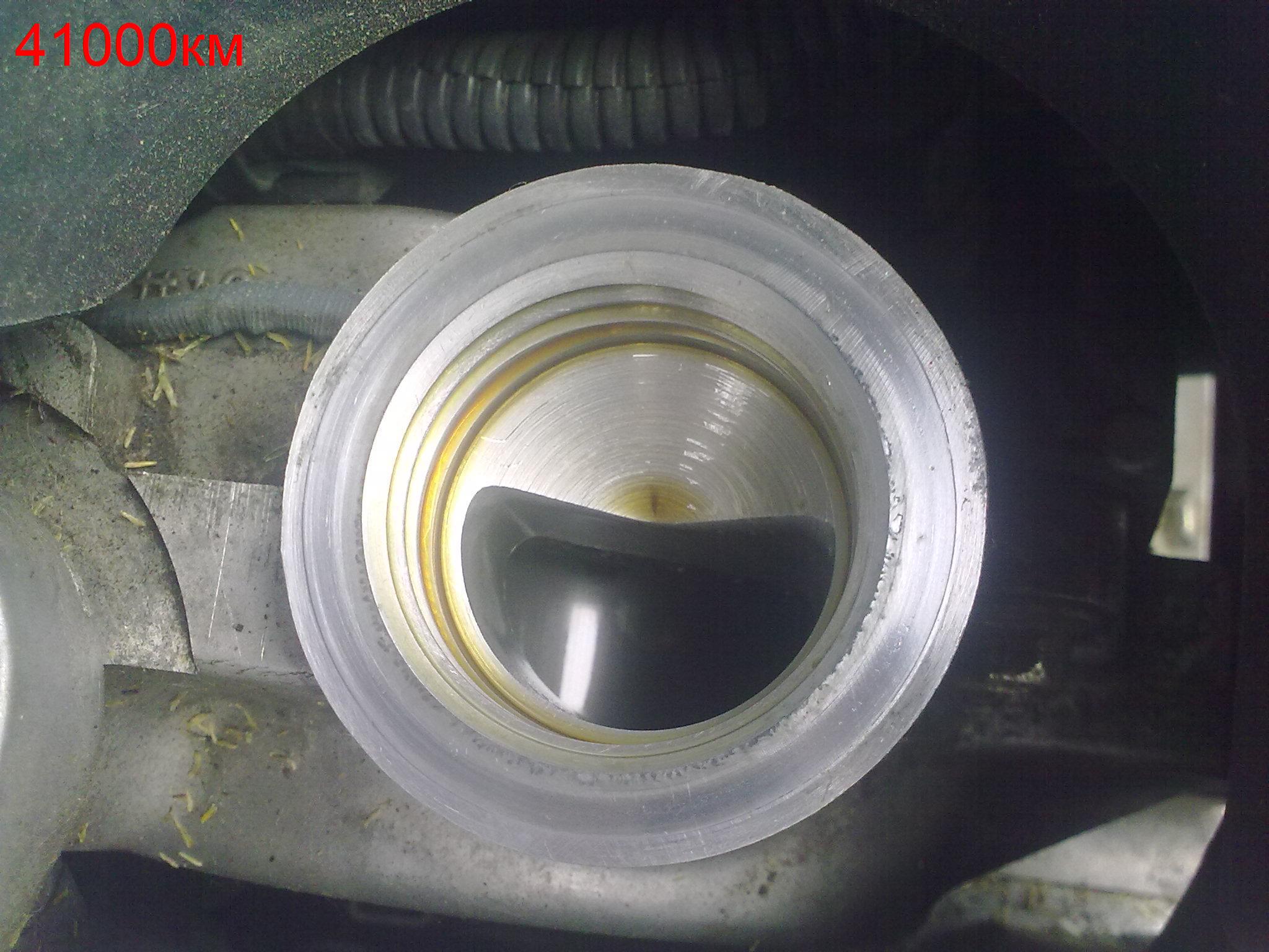

Моя горловина :)
@krafts, антифриз не уходит?
Неа. Четко уровень стоит. Думаете прокладка?... надеюсь что нет.
но у меня беда - не прогревается двигатель. Вернее прогревается только под нагрузкой. А на холостых стынет. Термостат рабочий. В общем часто недогретый.
Раньше такое было? в смысле прогревалась?
И прошлой зимой так же... На Лансер форуме я не одинок в этом. Буду этой зимой ставить картонку и автоодеяло
Но! Прогреваюсь быстро. Стоит дать газку, мотор мигом по приборке доходит до нужного значения. Стал на светофоре - остывает.
Если антифриз не уходит то и боятся нечего, это кака с прогревом исчезает. Но термостат может быть "подкисший" и "подтравливать" антифриз по большому кругу, вот и прогревается долго...у меня так в прошлом году было, больше 70С не мог нангреть авту) с заменой термостата все прошло, 90С и зимой и летом.
Прогревается быстро. Но стоит остановится то сразу падает температура. А если печку включить, то еще стремительнее остывает
А во что эта сметана потом превращается?
при прогреве она тает как любой маргарин...
Если бы это был антифриз была бы пена на щупе.
Сейчас у тебя климат не такой? "Днем выше нуля и вода тает, ночью ниже нуля и вадо замерзает." если такой то вот тебе ответ... Это конденсат на внутренних стенках двигателя.
Ну почти. Днём где то -3-5, ночью -10-15
Во все большее кол-во сметаны (если не прогревается мотор) и в конце-концов забьет что-нибудь типа масло приемника (быстрая смерть мотора) или маслянного канала (медленная смерть мотора)... Надо лечить систему охлаждения...
Ушла сметана. Сменил масло,и была длительная поездка,мотор хорошо прогрелся
Сгущенка это еще и от масла зависит! У меня на х5 м54 на кастроле появилась помню с первыми заморозками,сменил на мобил 0-40,не было и всю зиму не наблюдал!тачан жил на улице и с теме же поездками
Автор сильно цветом побаловался, или со вспышкой фотографировал...в живую имхо там темнее выглядит.
В живую выглядит именно так как на фото,фотографировал телефоном.
Что ТАК выглядит соглашусь с .
В белом полутени не проработаны, что то типа переэкспозиции.
