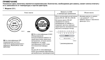

Интересует мнение тех, кто в теме. Двигатель FB25, Аутбек 6 поколения (вт). Рекомендованное масло 0-20 SP. Теперь сам вопрос: - Есть масло  0-30 SP и 0-20 SN. Что предпочтительнее если выбирать из этих двух.
2 часа назад, IvanDraga сказал:
Если авто эксплуатируешь в рамках пдд, то заливай то, что рекомендует завод 0W-20. Если даешь частые нагрузки то 0W-30 будет поинтереснее в плане защиты двс
Goodyear если бы была разная вязкость и одинаковый класс (SN или SP)  я бы даже вопрос не стал задавать. Интересует именно какое предпочтительнее для двигателя (нанесет меньше вреда) 0-30 SP или 0-20 SN
IvanDraga в этот мотор и SN и SP допустим. На сколько мне известно SP это более свежий стандарт.
В FB20 у меня залито Mobil 1 ESP 5W-30, оно SP.
Например, в FB25 в кузове BS, было SN
Изменено пользователем Goodyear
23 часа назад, IvanDraga сказал:
Конкретно этому мотору все равно API SN или SP.
Для успокоения совести Вы можете использовать SP, типа более современное.
Но FB25 будет без разницы. Ему важно как часто Вы меняете масло.
Для справки: в API SP ILSAC GF-6 появляются дополнительные требования для турбомоторов с непосредственным впрыском, коим FB25 не является
