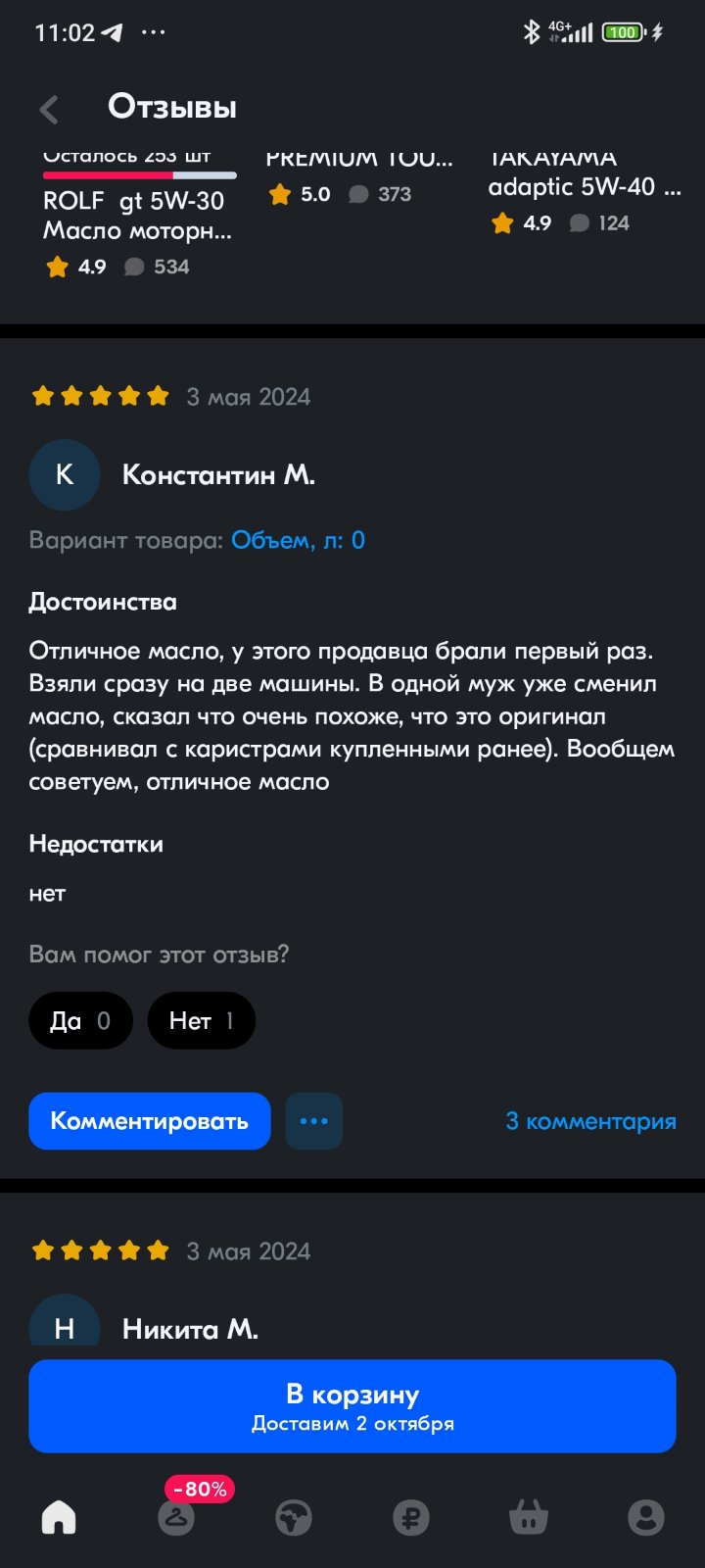

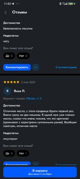

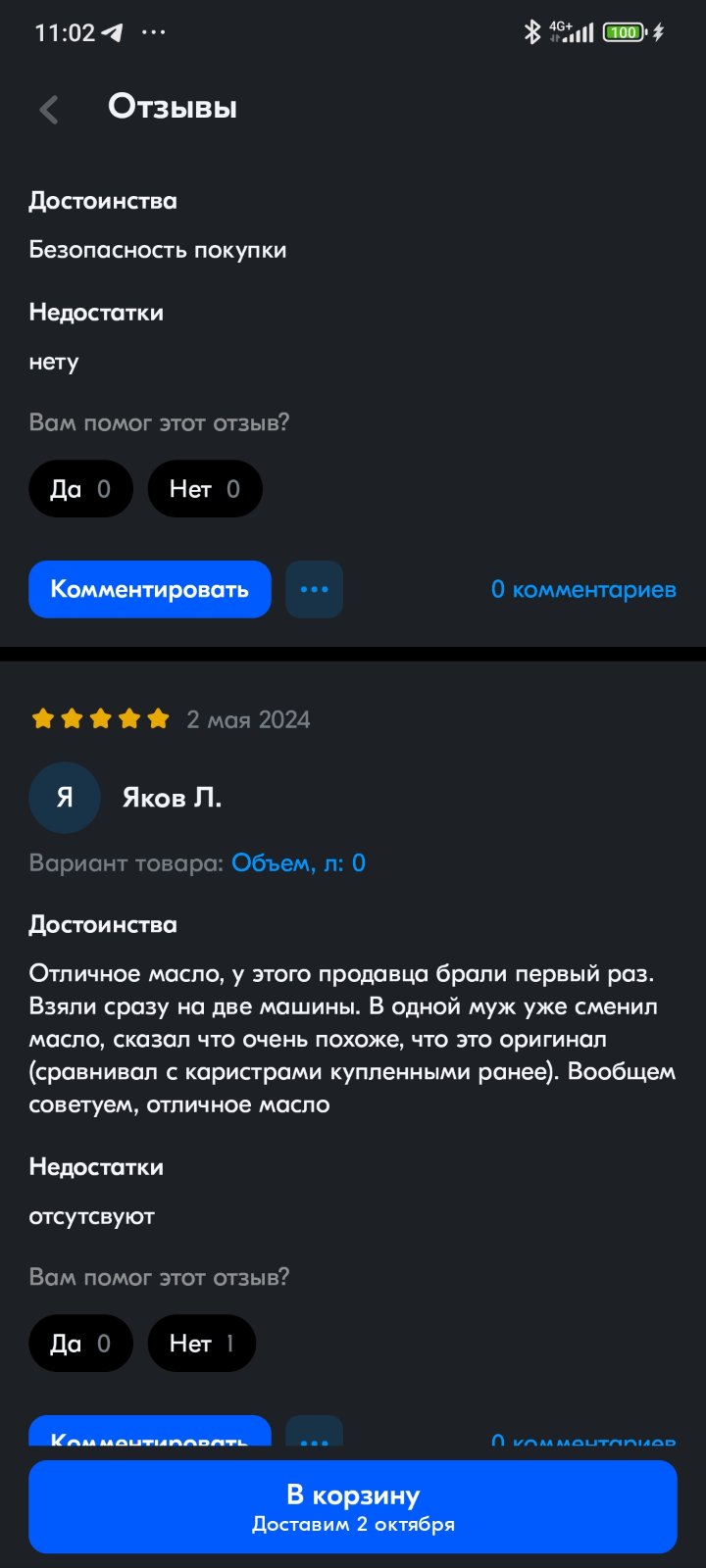

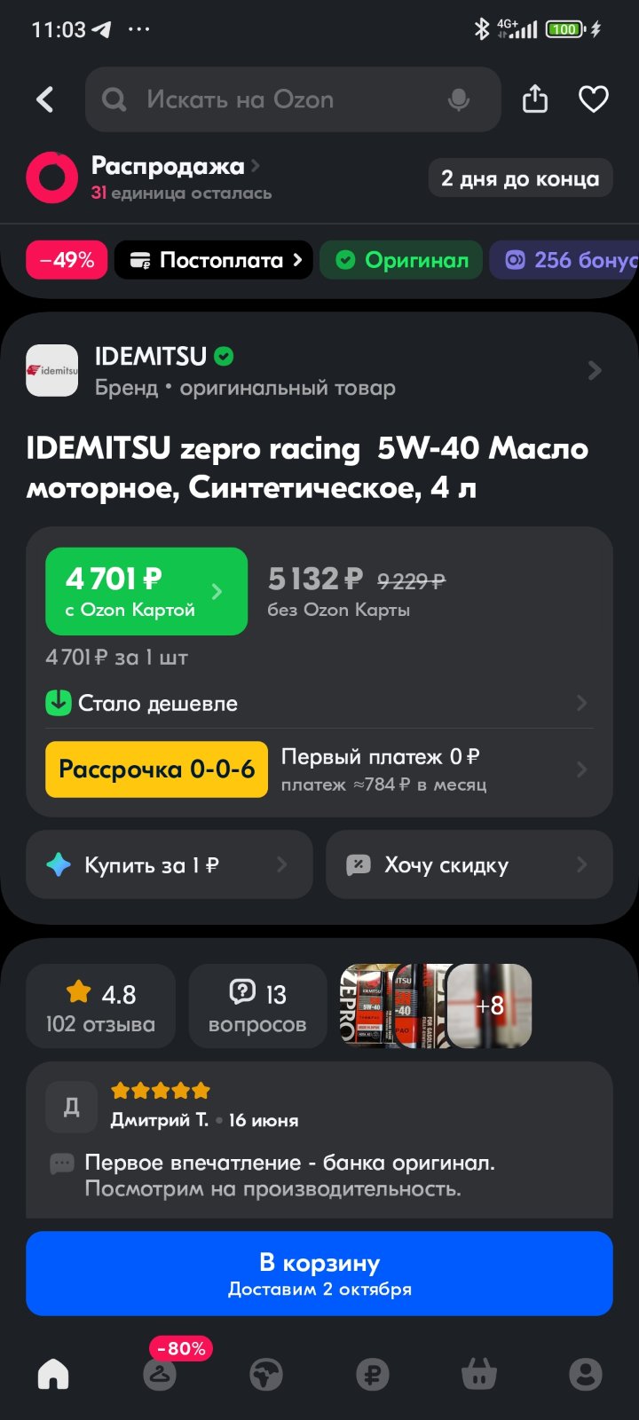

Idemitsu zepro racing 5w-40 около 5к рублей .
Screenshot_2024-09-29-11-02-08-552_ru_ozon_app.android.thumb.jpg.98affe5556765b9a8953de45be89254b.jpgК сожалению на озоне подделки за такую цену... Там и отзывы накручены даже заметил что у пользователей с разными именами одинаковые текста... И это не смотря на галочку у товара что оригинал
Изменено пользователем mihaz9
Во лентяи, даже отзывы не могут фейковые нормально написать... )
