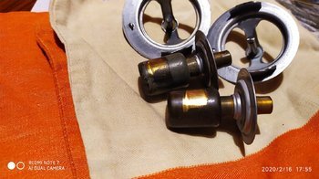

3 часа назад, Владимир09 сказал:
Обидно, конечно... Но видимо, это не сразу, не сиюминутно произошло? И на каком пробеге, что за мотор?
EJ253
конечно не сразу - кольца наглухо легли сразу )))) на перегреве )))) все остальное скотство длилось достаточно долго - если смотреть на поршень 4го цилиндра то видно что он уже начал рушится )))
9 минут назад, lucky devil сказал:
Поэтому и подумал, что времени прошло достаточно...

lucky devil Что-то, смотрю, свечи зачастили по части испарения центрального электрода
https://www.drive2.ru/l/552390794577708322/. Разобрал старые ОЕМ термостаты, посмотреть натёртость
Изменено пользователем wlh
я сам охренел ..первый раз такое увидел
по термостатам большой спасибо ))) реально не морочился - ставил оригинал ...а тут такая косячина
