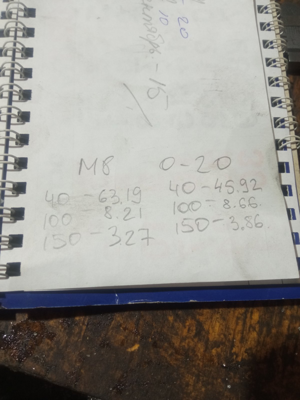

6 минут назад, Alickaps сказал:
,у шелл hu  больше немного,
Плюс по любому модификаторы трения.
32 минуты назад, Alickaps сказал:
знаток хорошо сравнил вязкости при 150,у шелл hu  больше немного, но ведь должны быть какие то отклонения от нормы в ту или иную сторону.
Ну так у Шелл изначально КВ100 чуть выше, на 0,45:pardon:
KotKamelot короче понятно что неубедительно)

У М-8В и у 0w20 - примерно одинаковая вязкость. Если верить Castrol, то у минеральной базы даже лучшая смазываемость (видимо за счёт органики и длинных молекулярных цепочек).
У них примерно одинаковое количество ZDDP (вот например) https://www.oil-club.ru/forum/topic/40322-total-quartz-9000-future-gf-5-0w-20-свежее/
Основное, что отвечает за защиту от износа - это ZDDP, потом вязкость.
То есть мы получаем, что по основным параметрам защиты от износа - эти масла идентичны. ВАЖНО! Я не говорю, что они  одинаковы по низкотемпературным свойствам и ресурсу масла! Только по параметрам защиты от износа!
