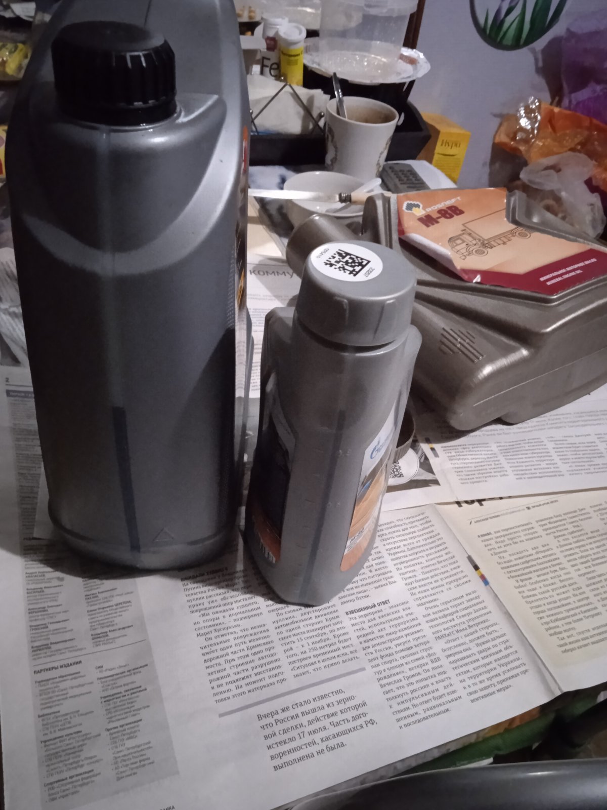

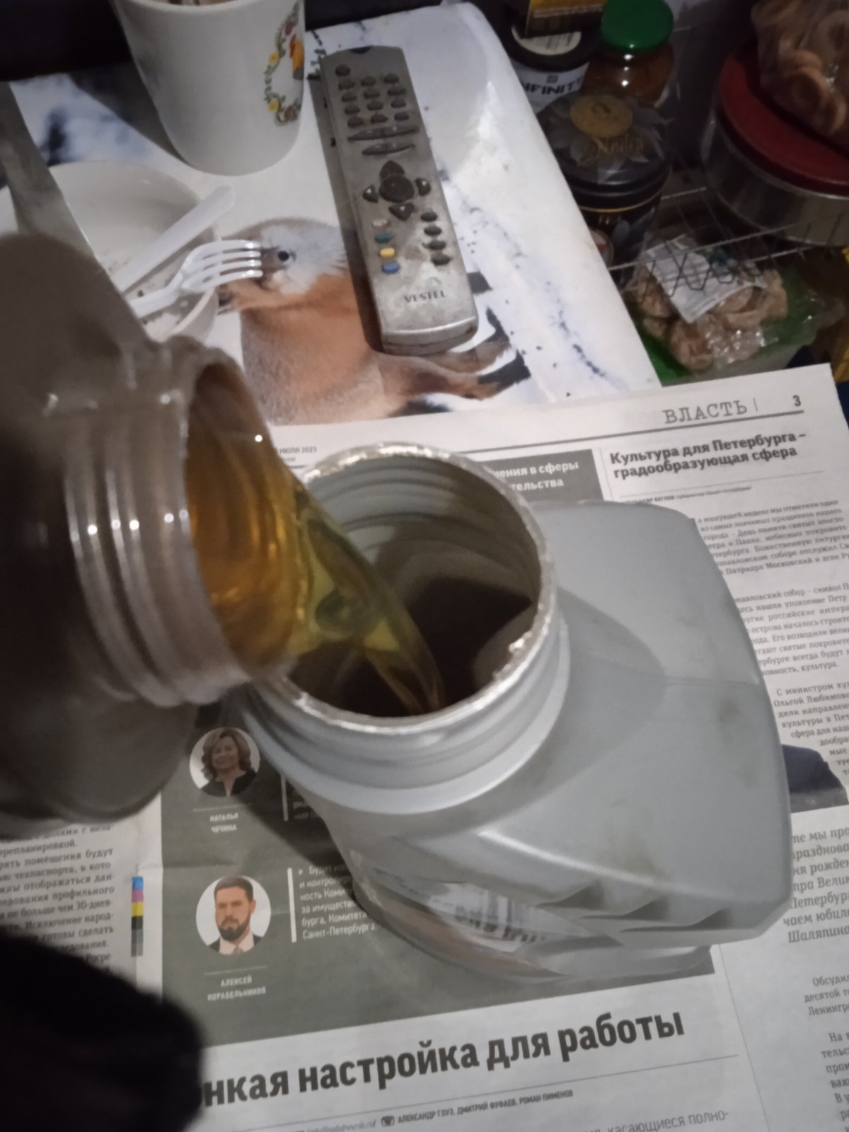

В общем, парни, "сбылась мечта идиота"- приехал ко мне из Сибири автол Роснефть, действительно из Ангарска, Русойл в переписке не обманул. Одна канистра текла из-за отклееной фольги под крышкой и вообще крышка открутилась с кольцом от лёгкого усилия. Ну да ладно. Само масло- очень светлое и едва слышным запахом хорошей минералки, сильно напоминает омский автол от ГПН. Это явно не новокуйбышевский продукт, с резкой вонью парафина на всю кухню после вскрытия фольги горловины. Перелил сначала в газпромовскую литрушку, оттуда в пустую волговскую канистру. Залью в следующие выходные наверное его, хотя думал о другом, но то запечатано. Пусть пока постоит.
