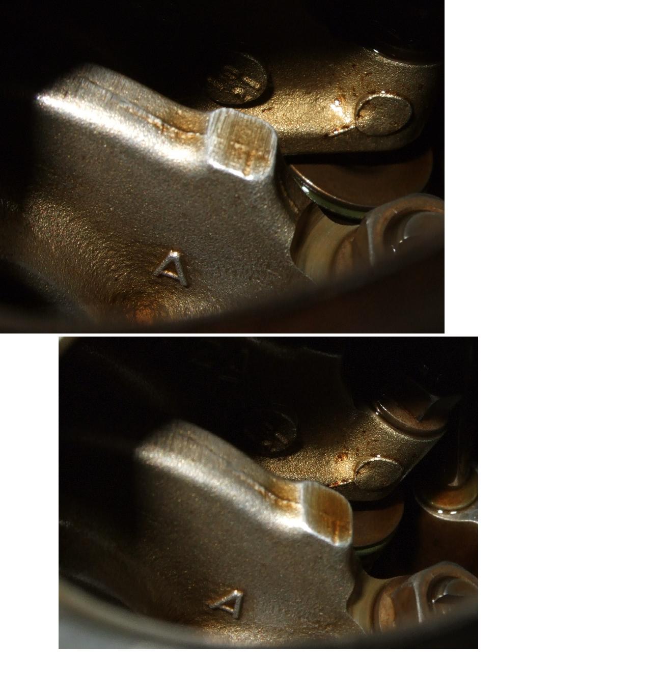

навеяло отчетом по РС дюрон Е))) решил поделиться первыми впечатлениями от Тебоил супер HPD 5/40
...недавно открутил пробку и мне показалось что после смены масла ( прошло 300км) детали начали светлеть, и первое коромысло протертое мной ранее стало иметь не реально светлый оттенок , вечером пошел сфотал , но на мониторе разница едва заметна(варианта два : или фотоаппарат не так чувствует оттенки, либо мне так хочется верить в чудо :rolleyes: )
..тем не менее выкладываю два фото с разницей 300км..попробуйте угадать где до, а где после))))
@Vitek74,
Эффект "плацебо" Может стоит пополоскать Шеллом, что Серго продвигает, тут недавно видел у товарища снятую голову рулил конкретно на Хеликсе 5-40 действительно все сверкает ни каких намеков на лак хоть в магазин неси. :rolleyes:
