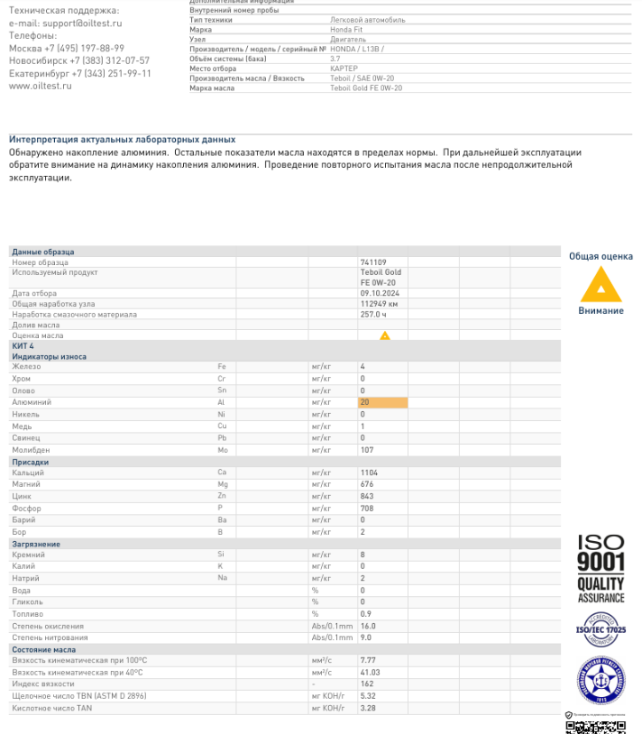

Teboil Gold FE 0W-20 API SP отработка на Honda Fit GK3 L13B после 257ч
Масло: Teboil Gold FE 0W-20 API SP
Автомобиль: Honda Fit GK3 L13B CVT
Общий пробег на одометре: 112950 км к концу интервала.
Пробег на масле: ??? не замеряю, есть в приборке часы работы, работает до 99ч59м, далее обнуляю и считаю дальше.
Моточасы: 257 м\ч
Средняя скорость: 44 км\ч ( последние 57м/ч, до этого было ~35-37)
Доливки масла:  не доливал.
Присутствие отложений в двигателе ДО: нет
Присутствие отложений в двигателе ПОСЛЕ: нет
Мотор как новый, замена масла сопровождалась регулировкой клапанов.
Автозапуск по времени: за 5 минут до поездки последние пару недель
Наличие чип-тюнинга: нет
ГРМ: цепь
Предпусковые подогревы: нет
Период эксплуатации: 24.08.24-10.10.24
Срок эксплуатации: 1.5 месяца
Топливо:  Лукойл АИ-95
Режимы: 40% город , 60% трасса.
Фильтр масляный: Mahle
Фильтр воздушный: Goodwil
Марка антифриза: родной
Объем заливаемого масла: 3,7 литра
Отбор масла: насосом через щуп
Отбор масла проходил с горячего или холодного двигателя?: с горячего
Промывка промывочным маслом: нет
Присадки: нет
Сейчас залито: Teboil Gold FE 0W-20
Что было до этого масла: Teboil Gold FE 0W-20
Анализ сделан после 3й замены на данном масле, до этого был ZIC X7 FE 0W20 2015г - 4 замены с тем же интервалом. Авто был куплен с пробегом 58т.км
Насколько критично содержание алюминия, и связано ли это с агрессивным стилем вождения?
Очень много алюминия в обработке, железа нормальное количество, особенно при такой скорости, как будто в в заднюю часть поршня что-то попало и оттуда и идет повышенный алюминий. Вот отработки с фитов, правда второго поколения, алюминия в их обработках минимум. Не думаю что от стиля вождения такое количество алюминия, у l13b производительный масляный насос, рассчитан на масла в 5 сантисток вязкости, так что не думаю что это масляное голодание

6 часов назад, Leinich сказал:
это, скорее, связано с
1 час назад, druid сказал:
насос мицовский в использовании пару месяцев. В других анализах, при заборе этим же насосом, алюминия не было.
Изменено пользователем Leinich
Вообще некоторые хондовские моторы любят давать много алюминия, вспомнить туже серию двигателей RxxA.
Но здесь что то странное, 20ppm алюминия и 4ppm железа - не здоровый износ. И похож он на подшипники распредвала или коленвала...
Вот отработка с L13A там все ок с алюминием. Лаба его фильтровала в 0, это значит его не много.
Есть какая то проблема, но это не проблема масла. Смены бренда ничего не дадут.
3 часа назад, torcon сказал:
Я и не собирался менять бренд, у меня еще на 7 замен его лежит)) Вопрос только количеству м/ч. Судя по железу можно и 300 катать, а вот алюминий покоя не даёт.
Leinich у тебя тут высокая средняя скорость 44кмч, не гонял на юга случаем? Если в городе будешь ездить, то масло быстрее приходит. Даже за теже 250мч, так как старт стопов больше.
А если всегда такой режим, то да можно спокойно 300мч.
17.10.2024 в 14:23, torcon сказал:
По работе езжу по области в основном. 60% трасса - это обычная загородная однополосная дорога. Система старт-стоп отключена.
К маслу претензий нет, мотор идеально чистый, уровень на месте, угара нет совсем. Может быть ради интереса и сделаю в следующий раз на 300м/ч, а так наверное буду менять в прежнем интервале. Как говорится - запас в ... не ... :D
