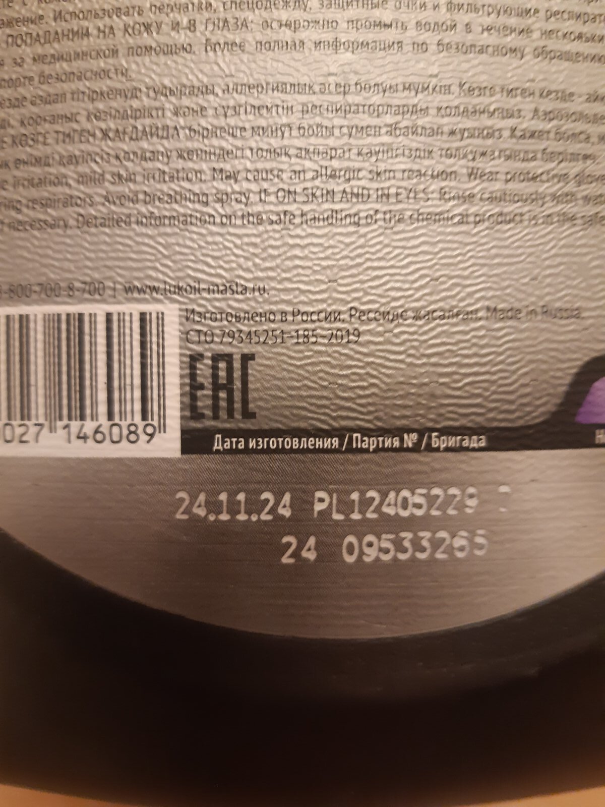

Извиняюсь что 2023 год, но такой вот продают Тебойл на озоне от официального представителя.
Cначала они мне вообще по ошибке прислали Teboil Diamond LL 5W-30 ACEA C3 - поэтому так долго.
