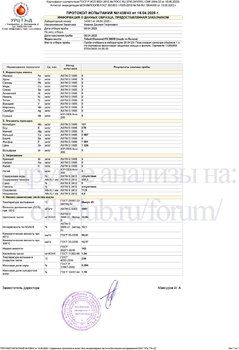

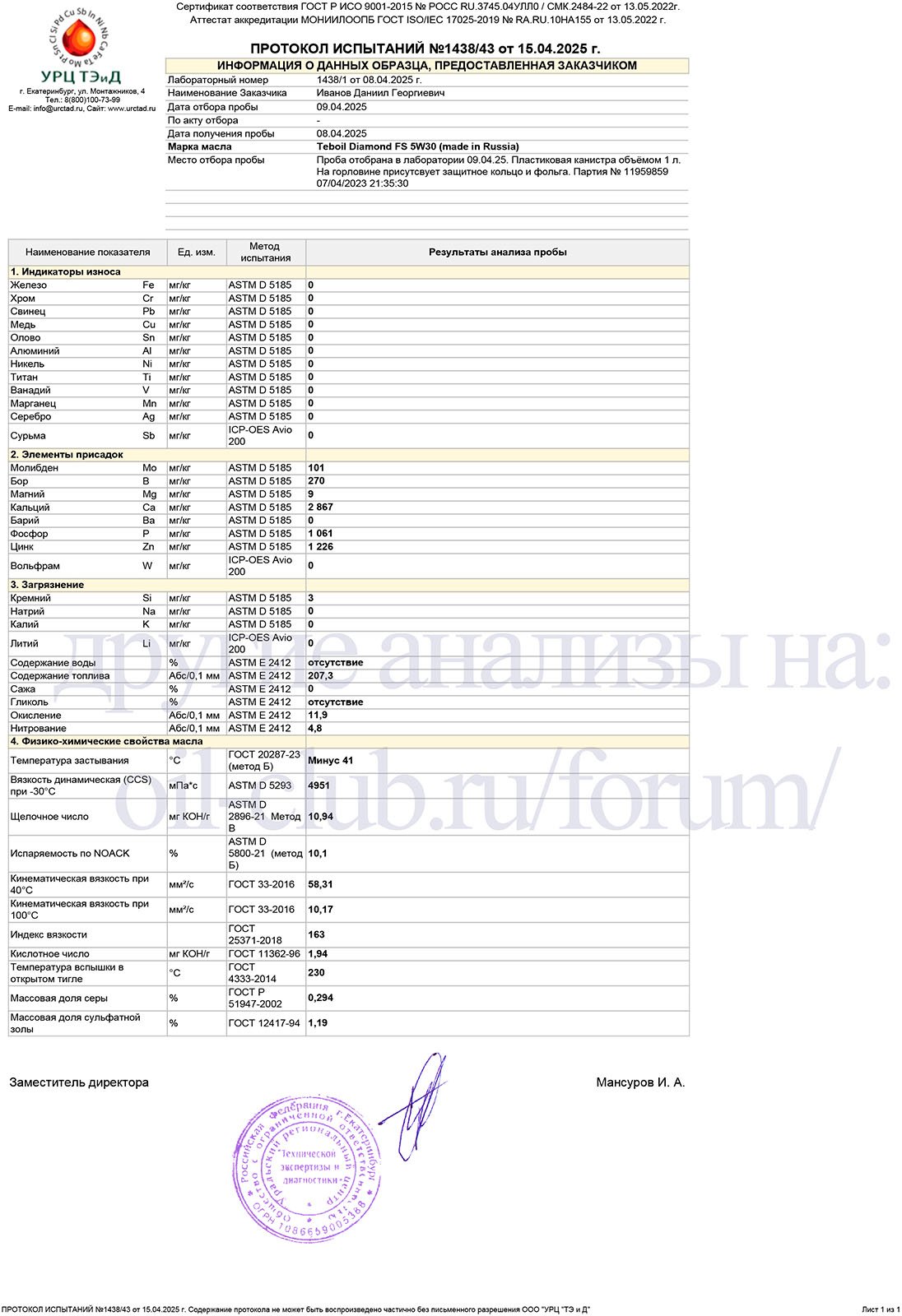

21 апреля 20251 г Популярное сообщение Закреплён Teboil Diamond FS 5W-30 API SL свежее за анализ спасибо Andysibir, Nemo1980, FilAx, makstor, Kotov_VaS, Gennadij13. Образец для анализа закупал на Озоне у продавца TEBOIL Официальный магазин производителя. Масло заявлено как: API SL/CF; ACEA A5/B5; Ford M2C913-A; Ford M2C913-B; Ford M2C913-C; Ford M2C913-D; Renault RN 0700. 1) Вязкость соответствует SAE 5W-30. Все в духе масел ACEA A5/B5. Вязкость при 100С = 10. Загуститель здесь, по идее, должен быть крепкий, что бы не проседало ниже 9.3 в "5W-20". Но тест Shear Stability не делали, поэтому остается только предполагать. (хотите сделаем) 2) Индекс вязкости 163 - не плохой признак, загустителя не много 5-6%... Меньше загустителя, меньше просадка, меньше вероятность его полимеризации и спекания в отложения. 3) Щелочное число = 10,94мгКОН - хорошие, с запасом, моющие нейтрализующие свойства. Teboil Diamond FS 5W-30 должно хватать на большие интервалы смены, нежели простых API ILSAC масел. Хорошо подходит под тяжелые городские условия. Если лить его в японца, корейца, китайца, 7000-8000км в городе точно проживет, может и больше (зависит от двигателя). Надо попробовать в наших отработках убить это масло. Такое ли оно, как неубиваемый Infinuem P6780? Даже интересно. 4) Не смотря на жирный пакет присадок - зола у него по современному = 1,19%, не высокая. Это снижает вероятность твердых углеродистых отложений. Подходит всем современным моторам с обычным распределенным впрыском. 5) Ввиду низкой вязкости масел ACEA A5/B5, и преобладания в таких продуктах базовых масел VHVI-4 - NOACK у таких масел "неоченьский" = 11-12%. У Teboil Diamond FS NOACK = 10,1% - это хороший результат. Особенно если учесть, что здесь не применяли ПАО синтетику. Значит не плохой у них кряк. Масло будет вести себя чуть стабильнее по угару и требовать меньше доливки между сменами. 6) Температура вспышки = 230С - тоже не плоха. 7) Вязкость имитации холодной прокрутки стартером, CCS при -30С = 4951мПас - отлично. Оно и не слишком низковязкое (а то производитель раньше любил запилить такие масла с 3500мПас) но и не сильно густое. Это масло хорошо подходит для эксплуатации в России. Не боится нашей зимы. До -30С запуск будет штатный. Можно чуть ниже -32 -33С. 8) Температура застывания -41С - нормально для масла на гидрокрекинге. 9) Содержание серы = 0,294% - по современным меркам выше обычного, импортные полнозольники сейчас выдают 0,200-220%. Но это нормально, связано с ингредиентами пакета присадок. 10) Пакет присадок отечественный Lukoil LV2200. Здесь есть модификатор на основе молибдена, снижает коэффициент трения, делает масло экономичным и тихим. Много противоизносных присадок - фосфор и цинк. Очень много сукцинимидных дисперсантов, поддерживающих двигатель в чистоте. И моющие/нейтрализующие присадки на основе кальция. Вроде бы все что нужно имеется. 11) ИК спектр Фурье говорит о том, что масло на гидрокрекинге VHVI. Много дисперсантов. Аминные и фенольные антиоксиданты. Вывод: Teboil раздвоился, теперь он наш отечественный и финский. Какие только метаморфозы, не придумывает капитал, ради спасения прибылей. Так вот, это хорошее отечественное масло, на собственном пакете присадок, разработанном Lukoil. Базы наши, пакет присадок наш - достойно уважения. По анализу, масло не хуже импортных аналогов ACEA A5/B5. Например NOACK = 10% даже лучше, чем у них. Дисперсантов тоже побольше. Оно действительно экономичное, как должно быть - низкая вязкость и молибден способствуют этому. У него улучшенные моющие/нейтрализующие свойства - высокое щелочное число 11. Такого хватит на долго. Я бы вообще, назвал его "масло-чистюля", у него мало полимера, не высокая зола, высокое щелочное, много дисперсантов - в теории все это должно чисто работать. Teboil хорошо ведет себя при низких температурах - можно лить его в Сибири, при условии что запуск, не ниже -30С. Подходит не только Ford, но и многочисленным японским, корейским, китайским автомобилям. Мне все нравится - я бы такое залил. Артикулы коды для заказа в интернет магазинах: 3468594P - Teboil Diamond FS 5W‑30 4L 3473899 - Teboil Diamond FS 5W‑30 1L

21 апреля 20251 г Автор Популярное сообщение Нефига себе архаичный c золой 1.19%, я смотрю к хорошему привыкаете, запросы растут, молодцы Описал масло. Оно реально достойно, уже наш пакет, наша база, тесты выборочно проходило - MB M271 на отложения - прошло, чистота поршней VW TDI3 - прошло, TEOST 33C - нормальный.

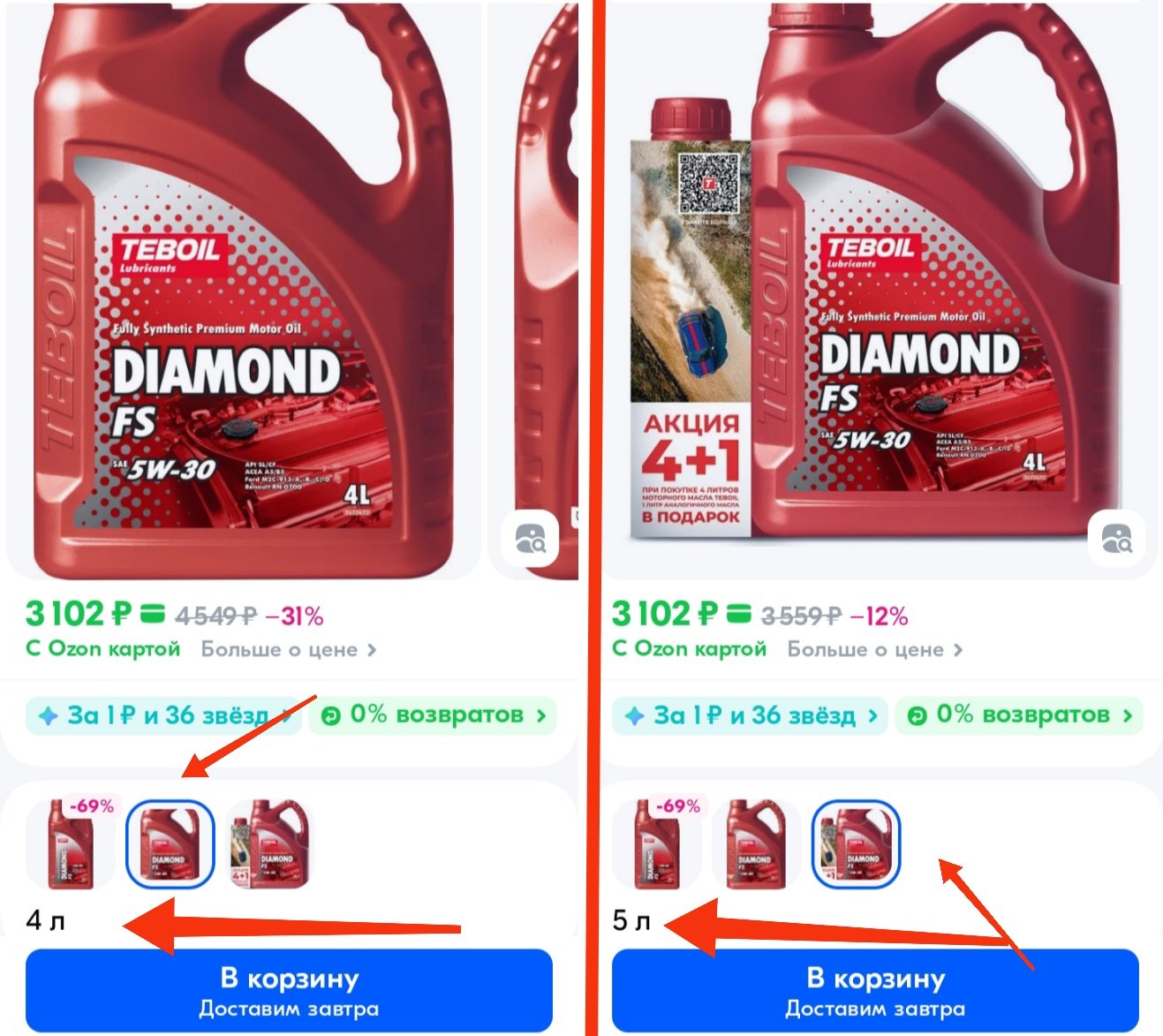

21 апреля 20251 г У нас оно, как-то дороговато (за отечественную базу и отечественный же пакет присадок АPI SL), будут ли брать? Не знаю, ведь выбор есть, причём , подешевле и на импортных базах и присадках. Р:S: продавец сам ОЗОН, литрушка идёт в подарок, это хорошо, но всё равно недёшево
21 апреля 20251 г 40 минут назад, Роман 73 сказал: У нас оно, как-то дороговато (за отечественную базу и отечественный же пакет присадок АPI SL), будут ли брать? Не знаю, ведь выбор есть, причём , подешевле и на импортных базах и присадках. Р:S: продавец сам ОЗОН, литрушка идёт в подарок, это хорошо, но всё равно недёшево Да уж , Савсол 0/30 дешевле в два раза.Правда индийское уже кончается и поставок не будет,кто подгоношился тот молодец

21 апреля 20251 г Автор Stans не не, есть разница, обрати внимание на количество кальция в Lukoil Genesis Universal 5w30 и золу (3200ppm и 1,28% при том же щелочном 11,5). Там пакет присадок попроще, позольнее, постарее...
21 апреля 20251 г 11 минут назад, torcon сказал: Stans не не, есть разница, обрати внимание на количество кальция в Lukoil Genesis Universal 5w30 и золу (3200ppm и 1,28% при том же щелочном 11,5). Там пакет присадок попроще, позольнее, постарее... Я и написал " почти" .Опять же вы всерьез думаете что куда рекомендовано SL эта разница сыграет большую роль? Кстати тот анализ был год назад, может что изменилось в новых замесах и тоже в ход пошли свои компоненты?
