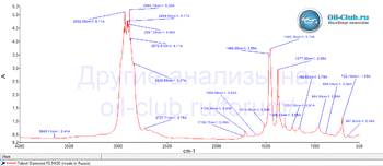

11) ИК спектр Фурье говорит о том, что масло на гидрокрекинге VHVI. Много дисперсантов. Аминные и фенольные антиоксиданты.

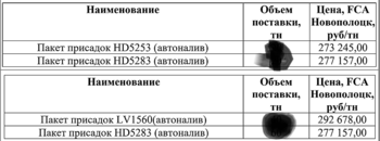

torcon офтоп конечно, но возможно вам будет интересна внутренняя цена нескольких лукойловских присадок
В себестоимости масел, цена выходит около 30 руб/литр.
Данные от начала апреля
