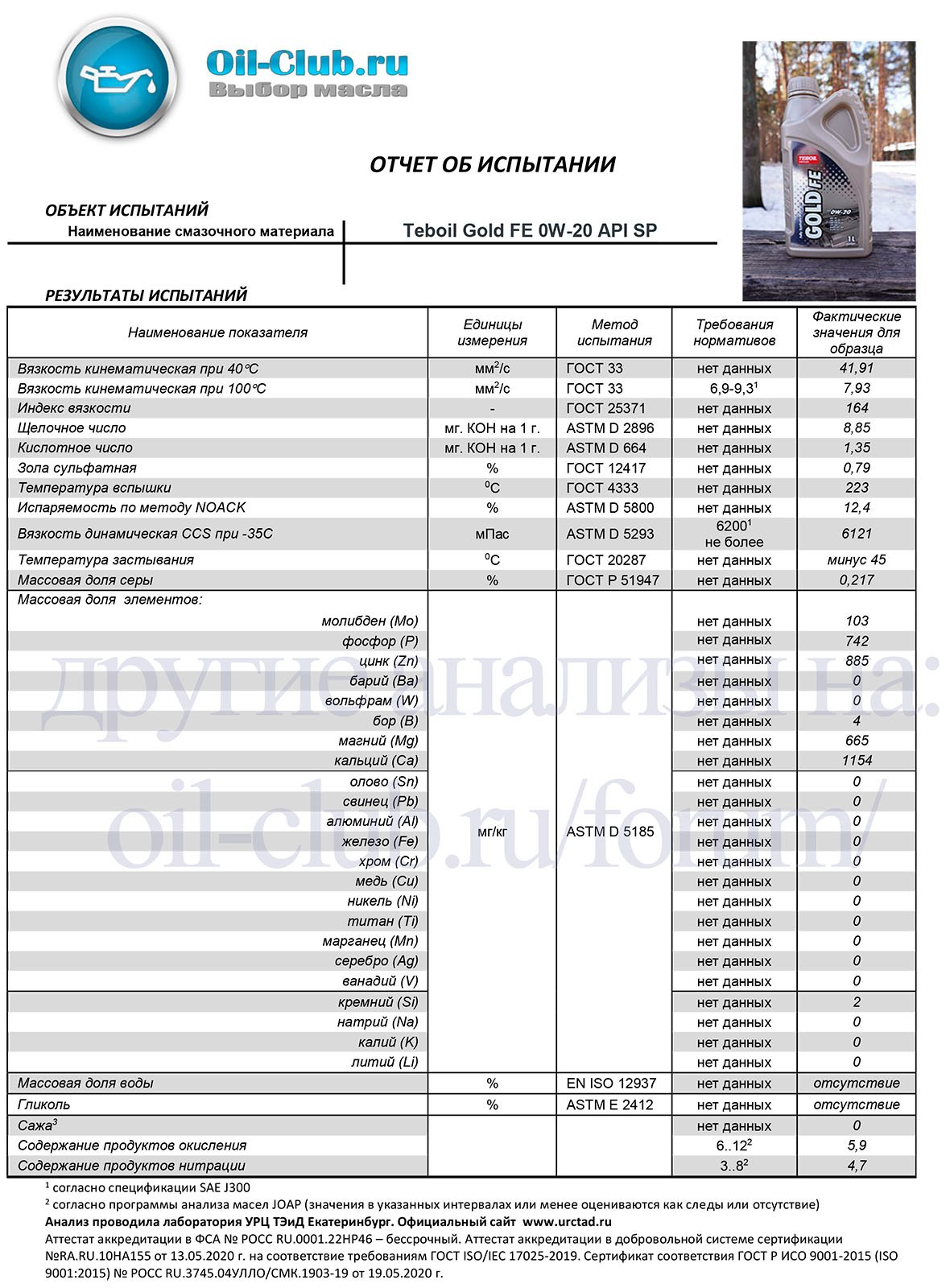

15 апреля 20242 г Популярное сообщение Закреплён Teboil Gold FE 0W-20 API SP свежее за анализ спасибо форумчанам fareastwood, and2949, Sanlis, Любознательный, Shuran, just_4_lulz, Taras, Eduard22, Andysibir, Sander7573. Образец закупал на озоне у продавца Teboil. Вскрытие образца в лаборатории УРЦТЭиД: Масло заявлено как: API SP; ILSAC GF-6A. 1) Вязкость соответствует обычной 0W-20. Единственное что вязкость при 100С = 7,93 - низкая, обычно она в "двадцатках" повыше. 2) Щелочное число = 8,85мгКОН - хорошее, высокое. Масла этого стандарта не рассчитаны на большие интервалы смены. Желательно в японцах/корейцах/китайцах, менять их через 7500км максимум. Я сейчас имею ввиду тяжелые городские условия, когда много пробок, светофоров, старт-стопов, холостого хода в зимнее время итд. У Teboil достаточные моющие/нейтрализующие свойства для таких интервалов. 3) Зольность сульфатная = 0,79% - не высокая. Это масло безопасно для современного автомобиля, оснащенного такими примочками, как прямой впрыск в камеру сгорания, многоуровневый катализатор с мелкими сотами, турбонагнетатель + прямой впрыск GDI итд. 4) Вязкость динамическая CCS при -35С = 6121мПас - показывает, что в морозы до -35С, масло при запуске безопасно отработает, но ниже уже нужен подогрев картера. Потому что это гидрокрекинг и дальше будет сильное загустение. 5) Температура вспышки = 223С - она обычная для масла вязкости 0W-20 на гидрокрекинге VHVI. 6) NOACK (испарение масла, угар) = 12,4% - ничего выделяющегося из общей массы. В новом моторе, должно отработать без угара, но чудеса стойкости испарения не показывает. Нетребовательному в плане NOACK cтандарту API удовлетворяет (<15%) и ладно. Вообще конечно, от масла с таким высоким CCS = 6121 - ожидаешь высокотемпературные характеристики получше. Когда такой высокий CCS, думаешь что базового масла VHVI-6 в составе больше, а оно термостабильнее и меньше угорает. Но как видим не всегда так, есть и другие факторы... 7) Температура застывания -45С - хорошая. Для большинства регионов России этого достаточно. 8) Пакет присадок очень походит на Richful RF 6188. У этого пакета в описании заявлен только API SP, не знаю как это масло оказалось ILSAC GF-6A. Хотя думаю (и видел даже некоторые тесты) отработает нормально, не хуже какого-нибудь Afton Hitec. Здесь есть органический молибден делающий масло чуть экономичнее. Противоизносные присадки на основе фосфора и цинка. Моющие нейтрализующие присадки на основе кальция и магния. То есть все что нужно вроде бы присутствует. ИК спектр Фурье говорит о том, что масло на основе гидрокрекинга VHVI, фенольные и аминные антиоксиданты, очень немного сукцинимидов (предположительно дисперсанты.) Вывод: Обычное масло 0W-20, на китайском пакете Richful API SP. Выполнено на основе гидрокрекинга VHVI. Если стоит недорого или продается по скидке - хороший вариант, можно брать. Если на уровне крупных зарубежных брендов - мало смысла. Вообще, Gold у Teboil всегда было бюджетной линейкой. Поэтому остается надеется, что Лукойл продолжит эту традицию Teboil и будет продавать его по низкой цене. Каких-то прям выдающихся характеристик термостабильности или поведения в низкие температуры не выдает, но по параметрам все нормально. Артикулы коды для заказа в интернет магазинах: 3468065 - Teboil Gold FE 0w-20 ILSAC GF-6A 1L 3468067 - Teboil Gold FE 0w-20 ILSAC GF-6A 4L

15 апреля 20242 г 22 минуты назад, Andysibir сказал: CCS впритык Иначе в НОАК не влезли бы, хороший бюджетный продукт.
15 апреля 20242 г Andysibir на лето нормально и довольно бюджетно. По пакету похож на Lukoil Genesis Armortech JP, а вот база явно другая.

15 апреля 20242 г 9 минут назад, Любознательный сказал: на лето нормально и довольно бюджетно Если такую "воду" на лето, то что тогда зимой лить ?

15 апреля 20242 г Симпатично получилось,цена от 1800,CCS высокий ,но писали что это показатель крепкой базы.
