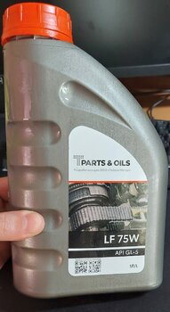

20 часов назад, Sinbadmorehod сказал:
Это неправда .  T-PARTS & OILS 0W-20 Advanced Fuel Economу производит Газпромнефть (Фрязино) этикетку публиковал уже. Вроде как по заказу делают. И мне конечно интересно , это тойотаобразное  масло или нечто иное.
По трансмиссионным T-PARTS правда!

15 часов назад, Euro сказал:
Вы писали конкретно про  0w20 . И я вам ответил про 0 w20 .
