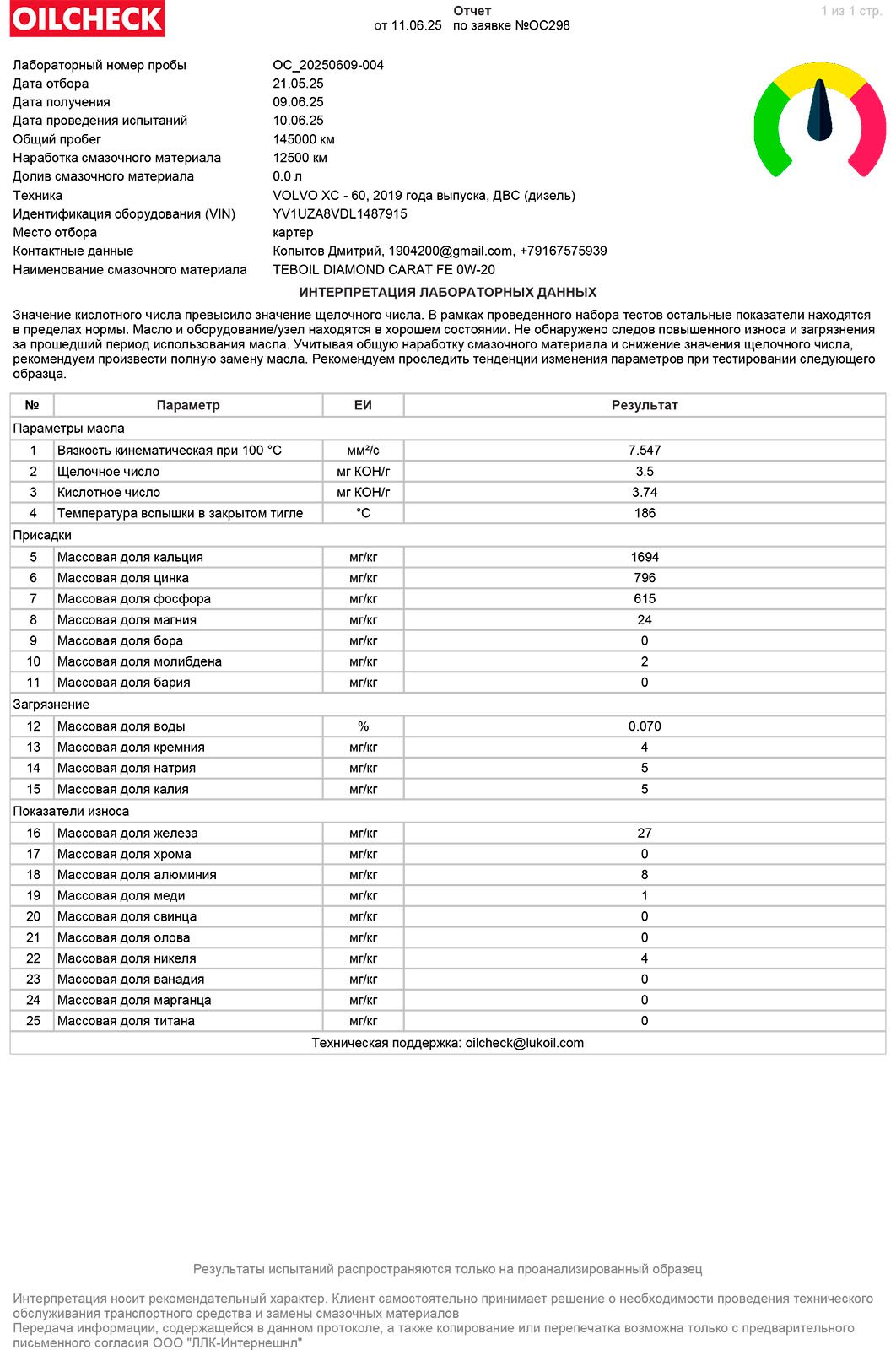

В принципе, уже третий анализ и показатели плюс-минус одинаковые. Причем нет разницы между Синтеком и Тебойлом.. Щелочное упало достаточно сильно, но и пробег на 30% больше. Все же 12500км уже на грани. Видимо, для моего стиля езды все же оптимально 10тыс\250м\ч...
Изменено пользователем kap
kap  Первый раз на анализе oilcheck вижу низкое щелочное, видимо оно действительно очень низкое. Не стоит перекатывать более 250 мч. Топлива кстати тоже налило хорошо. Главное что по износу все в норме.
Да славно он топливом разбавляет масло. Вязкость прям совсем низкая 7.5. С Синтеком также было.
Никель не нравится. Интересно что это у нас клапана, кольца, что там еще никелируют в этом двигателе?
1 минуту назад, torcon сказал:
Дай бог, не узнаю...
Про топливо мне все твердят, что это экология... В принципе, расход топлива достаточно скромный, двигатель работает и ускоряется ровно.. Уровень масла не растет и не уменьшается.
kap скорее всего нормально это для данного дизеля. Он и свежим, при пробеге 55000км, дает этот никель. Не думаю, что это не штатная ситуация.
https://www.oil-club.ru/forum/topic/90959-motul-specific-rbs0-2ae-0w-20-otrabotka-na-volvo-xc60-posle-10-000km/
3 часа назад, torcon сказал:
А может, мало сажи и не загущает?
kap не, тут видно что вязкость упала сильно от изначальной. У Teboil Diamond Carat FE 0W-20 С5, когда мы последний раз его тестили, была вязкость аж 9,0. Это достаточно густая 0W-20.
А у тебя в отработке вязкость 7.5 и вспышка 186С - пусть она и в закрытом тигле тестировалась (который ниже открытого), но все равно низковато. Тем более здесь соляра, а не бензин, соляра потермостабильнее, она меньше влияет на температуру вспышки, чем бензин.
А сажи видимо двигатель выдает мало - и это хорошо. :)
Вопрос только почему у товарища Охотника этот же двигатель не льет топливо
Есть вероятность, что у тебя что то с работой топливной аппаратуры. Как проверить? Взять какого-нибудь одноклубника, на такой же Volvo, c таким же двигателем, и совратить его на анализ с температурой вспышки :D Если у него тоже не будет топлива, это уже два анализа против одного твоего. Тогда надо задуматься, что с топливной не так, и почему она льет?

Никель ещё от подшипников турбины может быть.
замер картерных газов,на хх ,при мин и макс отк геометрий турбины,даст ответ про соляру в масле
12 часов назад, маклей сказал:
Как это делается и что замеряем?
16.06.2025 в 14:05, torcon сказал:
