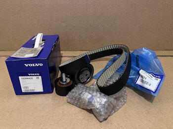

Я ещё раз прочитал автора и меня смутили две вещи:
4 hours ago, kap said:
 ГРМ: ремень
Я в первые в жизни вижу чтобы на дизель ставили ремень. Уважаемый, а ты в этом уверен?
Объем заливаемого масла: 5 литров
Я такое тоже в первые вижу на дизелях.
Вообщем что-то тут не то.
Или я ошибаюсь?
Развейте мои сомнения, пожалуйста!

За вольво не скажу, а в рено k9k ремень
30 минут назад, Krot сказал:
Я не настолько уважаемый, но техдок вряд ли обманывает

1 час назад, Krot сказал:
Или я ошибаюсь?
Да, как раз на 102 тыс менял ремень ГРМ

42 минуты назад, Krot сказал:
Вы отстали от жизни. У меня на 2.0 tdi тоже ремень...
43 минуты назад, Krot сказал:
Дэу Виншторм(корейский аналог Каптивы С100)  2.0 литра турбо-дизель(z20s1 что ли) грм ремень ))
