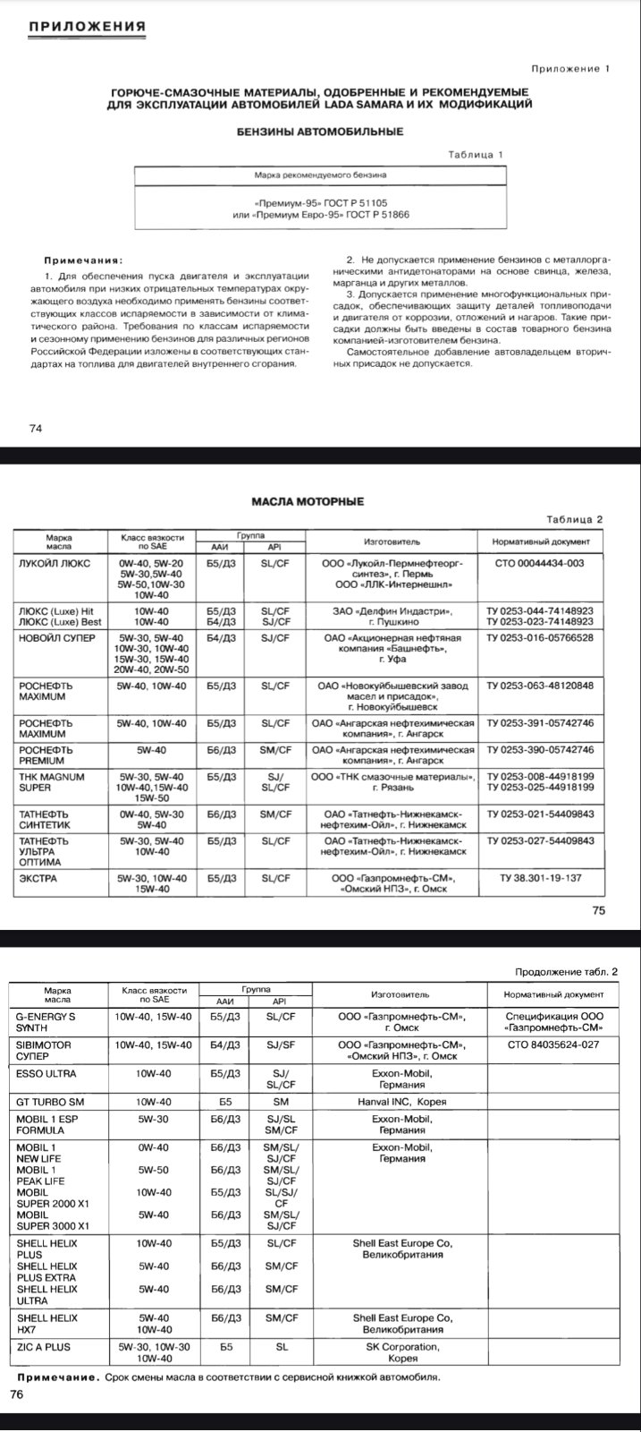

2 июня 20242 г 14 часов назад, martok сказал: Либо вы утверждаете что 20-ки рекомендуются заводом, Скрытый текст Наверное нужно пояснить, а то много слабовидящих, в 9ку рекомендовано масло 5w-20 Изменено 2 июня 20242 г пользователем MuxauJI

3 июня 20242 г MuxauJI Скрытый текст Если вы внимательно прочитаете, то поймете, что В.И. утверждает, что это мода такая пришла - рекомендовать 20-ки. В современные вазики 20-ки завод не рекомендует. Хотя может и начнет, начитавшись здесь анализов ))) А кроме того, в запорожцев, 1 гольфов, древних пежо все равно не рекомендуют. Так что... 02.06.2024 в 10:22, В.И. сказал: Ну судя по этому анализу 20 не показывают хороших результатов железа много Нормально тут железа, бывает и хуже vv-zlay@ Предлагаю чуть спокойнее. Прочитайте, что я ответил Михаилу по этому поводу.
