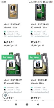

3 октября 20242 г 11 часов назад, gentechnik сказал: За пятёрик - отличный импорт. Согласен. Так-то я бы сказал, что дёшево за приличное масло бренда из высшей линейки. Камрады просто забыли,.сколько стоит приличный 0w40 западных брендов и пытаются натягивать цены Lukoil / Rosneft на продукцию оттуда, которой ещё надо на собаках доехать да на черепахах переплыть ))) Спасибо за анализ!

3 октября 20242 г Популярное сообщение 2 часа назад, Nuclear сказал: Так-то я бы сказал, что дёшево за приличное масло бренда из высшей линейки. Камрады просто забыли,.сколько стоит приличный 0w40 западных брендов и пытаются натягивать цены Lukoil / Rosneft на продукцию оттуда, которой ещё надо на собаках доехать да на черепахах переплыть ))) Интернет-магазины в каждой стране имеются. Посмотеть их цены дело одной минуты. Разговор же не про цену. А скорее про ценность. Настолько ли мобил хорош, насколько он дороже? Какова вероятность нарваться на поддельный кастромобил? Стоит ли игра таких свеч? Скрытый текст Судя по участившимися анализам отработок того же лукойла, слитых с недешевых автомобилей (БМВ семёрка, Додж Рэм, и т.п. - раньше владельцев этих автомобилей заклевали бы за подобный выбор, а сегодня это мало кого беспокоит), всё больше людей, кто не шибко-то и хочет играть в русскую рулетку (подделка или нет) с западными маслами. И хорошо, если под видом западного продадут опять-таки тот же Лукойл, а если в канистре будет какой-нибудь пушкинско-дщержинский шмурдяк или чего ещё "покрепче"? А тут ещё и по анализу топовое масло топового бренда выглядит как-то очень уж обычно. Плюс шлейф отработок, в которых мобил не вывозит интервал. Вот и читаем в каментах то что читаем: "да ну его нафиг!", и всё в этом духе. А с противоположной стороны: "стало меньше эстеров - ну теперь то точно будет дольше ходить" звучит как-то грустно что-ли... уж очень похоже на самоуспокоение. Изменено 3 октября 20242 г пользователем джин Тони
