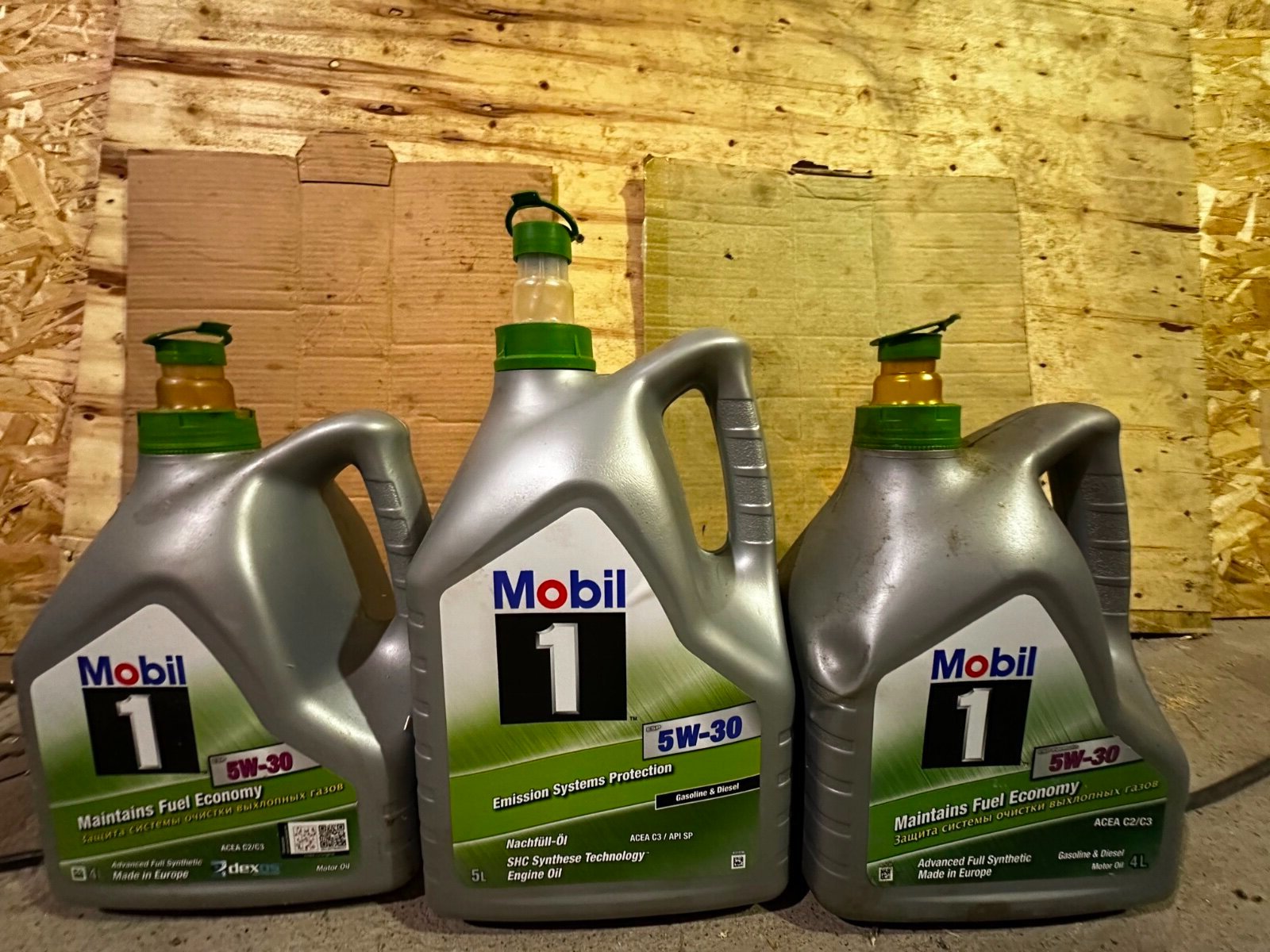

2 часа назад, Владимир Дмитриевич сказал:
Извините за изображение. Загрёбся крутить. На горловинах видно как масло цепляется за поверхность. Средняя канистра месяц назад. Другая год назад. Третья два года.
А вот это даже интересно. Налить бы их все три в одинаковые прозрачные стаканчики и сравнить цвет. Если у старый был густой и насыщенный, а у нового гораздо прозрачнее – косвенный признак урезанного пакета. Хотя по анализу этого не скажешь (если тестируемое и среднее на фото - одинаковые).

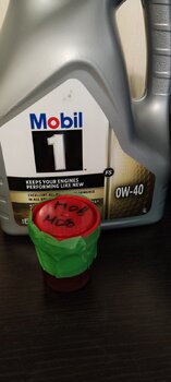

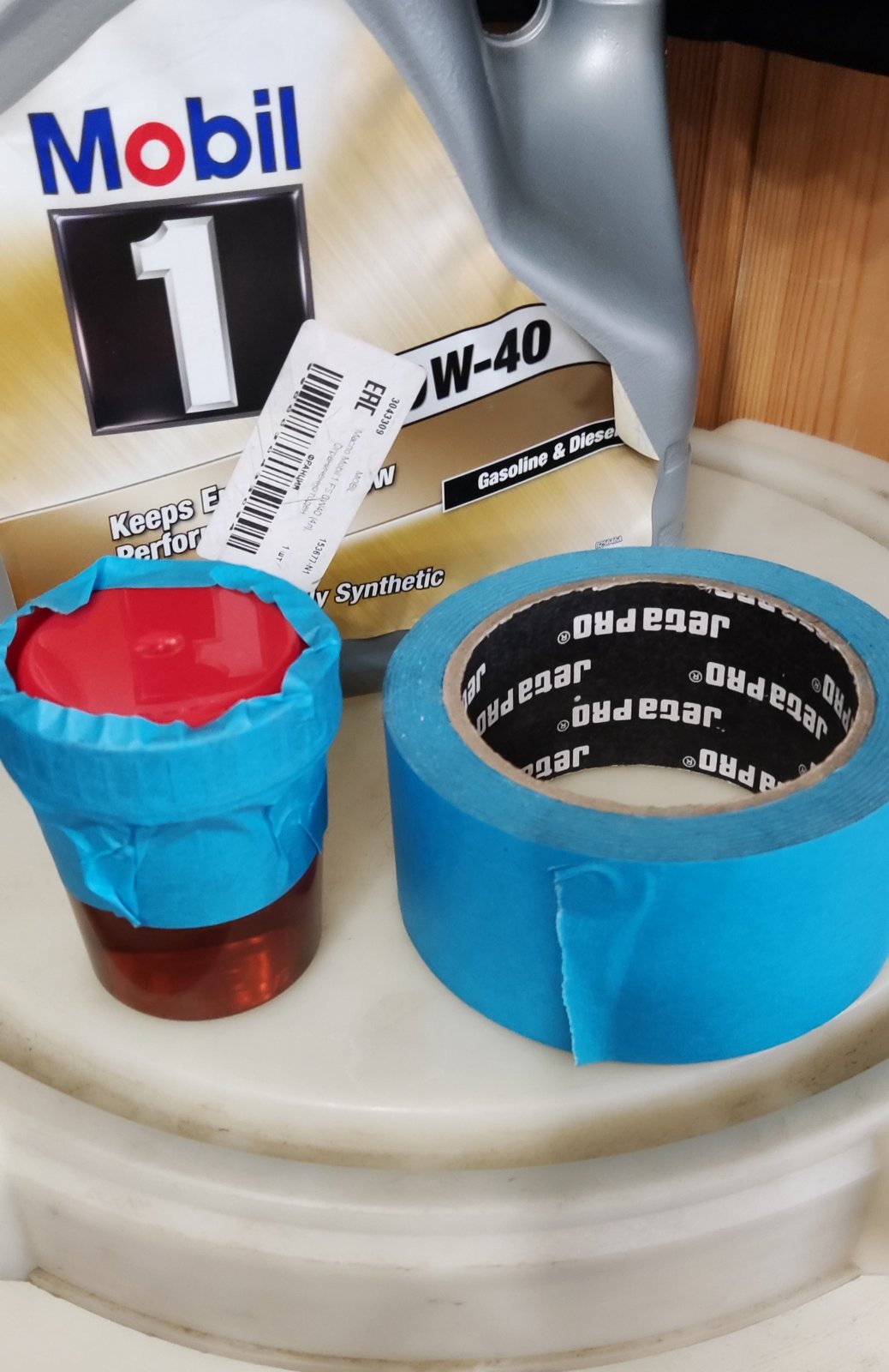

Я отправлял на анализ Mobil FS и у меня разные составы.
 Одна канистра 02.2024
Вторая канистра 04.2024
И Mobil FS поменялись. Тот самый, который SAE20 называл лучшим маслом всех времён и народов. Жуть во мраке! Эффективные менеджеры, знать, празднуют победу.
