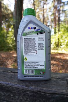

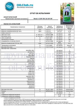

3 октября 20242 г Популярное сообщение Закреплён Mobil 1 ESP 5W-30 API SP свежее 2024 за анализ спасибо форумчанам makdi067, Shamhoon, Chemax, Sliva, nikulum, just_4_lulz, potapcho, Евген48, makdi067, gentechnik, Shuran, Gazon53, Руслан А. Образец закупал на озоне у продавца Akrond Shop (наверное можно считать проверенным продавцом.) Вскрытие образца в лаборатории УРЦТЭиД: (описание Dimmy) Масло заявлено как: API SP; ACEA C3; BMW Longlife-04, MB-Approval 229.51, MB-Approval 229.52, Porsche C30, VW 504 00/507 00, Opel/Vauxhall OV 040 1547 - D30, Opel OV 040 1547 - G30, Fiat 9.55535-S3, Suitable for ACEA C2. 1) Масло имеет полное право именоваться 5W-30 2) Вязкость при 100С = 12,16 сСт - в пределах привычных 12+/-0,3 сСт для масел SAE 30 АСЕА С3, что обеспечивает баланс энергосберегающих и защитных свойств с гарантированным HTHS не менее 3,5 мПас 3) Индекс вязкости = 170 - типичный результат, который говорит о стабильной работе данного масла в широком температурном диапазоне для вязкости 5W-30 4) Щелочное число = 8,65 мг КОН/г - типичный результат для среднезольного масла, что говорит о достаточном запасе моюще-нейтрализующих свойств с учетом более медленного падения щелочного числа по сравнению с полнозольными аналогами 5) Кислотное число = 1,54 мг КОН/г - невысокое, что обеспечивает хороший запас для роста по мере падения TBN 6) Зольность сульфатная = 0,71% - отличный результат для среднезольного продукта: при сгорании масла нагара будет немного 7) Температура вспышки в о.т. = 228С - нормальный результат: с термостабильностью проблем нет 8) Испаряемость масс NOACK = 8,6% - хороший результат,удовлетворяющий требованиям МВ229.51/229.52: к повышенному угару масло не склонно 9) Температура застывания = -41С - нормальный результат для масла 5W 10) Вязкость имитации холодной прокрутки CCS при -30С = 6350 мПас - нормальный результат, удовлетворяющий требованиям SAE 5W (<6600 мПас) 11) Содержание серы = 0,190 - серы мало, что говорит о современном пакете присадок и качественных базовых компонентах 12) Пакет присадок: Infineum Lubrizol (поправка torcon). Противоизносные присадки на основе соединений Фосфора и Цинка; моющие присадки на основе соединений Кальция и Магния + беззольный дисперсант в виде сукцинимида Бора 13) Окисление = 13,6 - свидетельствует о наличии эстеровой добавки, выполняющей преимущественно антиокислительную функцию. ИК спектр Фурье говорит о том, что масло создано на базе гидрокрекинга VHVI + немного ПАО (по MSDS), аминные и фенольные антиоксиданты, много сукцинимидов (дисперсанты). Вывод: перед нами среднезольное масло от ведущего мирового производителя, сдобренное ворохом одобрений. По анализу все в норме, но не все особенности масла можно определить по одному лишь анализу. Судя по низкотемпературной вязкости CCS, можно предположить высоковязкие базовые компоненты с минимальным количеством загустителя. То есть данное масло должно хорошо держать вязкость даже на больших пробегах. Большое количество дисперсантов способствует приличному ресурсу. Кальций и Магний в составе призваны предотвращать негативный эффект LSPI, что вкупе с низкой зольностью прекрасно подходят для турбомоторов с прямым впрыском. С большой вероятностью, тут есть mPAO и модификаторы трения, обеспечивающие экономию топлива и дополнительную защиту. Словом, это топ-продукт от мирового бренда. И нравится вам это масло или нет - вопрос вторичный. (описание Dimmy) UPDATE: Дополнительно протестировали стойкость полимерного загустителя Shear Stability после 90 циклов на форсунке Bosch. Артикулы коды для заказа в интернет магазинах: 154279 - Mobil 1 ESP 5W-30 API SP 1L 154285 - Mobil 1 ESP 5W-30 API SP 4L 154297 - Mobil 1 ESP 5W-30 API SP 5L 154303 - Mobil 1 ESP 5W-30 API SP 20L
5 октября 20242 г На канистре старой рецептуры написано: Maintains fuel economy, т.е. Обеспечивает экономию топлива. На канистре новой рецептуры такой надписи нет. Это тоже выдает не очень хорошие сведения о новом масле.)
5 октября 20242 г 30 минут назад, Io76 сказал: На канистре старой рецептуры написано: Maintains fuel economy, т.е. Обеспечивает экономию топлива. На канистре новой рецептуры такой надписи нет. Это тоже выдает не очень хорошие сведения о новом масле.) Это говорит только о том что новый стандарт API SP которому соответствует это масло и так предъявляет повышенные требования к топливной экономичности в отличии от предыдущего API SN.

5 октября 20242 г 3 часа назад, makdi067 сказал: Нет информации на официальном сайте что состав масла поменялся в 24 году вместе со сменой этикетки. ТДС висит от конца 22 года. Собственно в продажу новая технология пошла с начала 23 года так что без разницы тестировать 24 год или 23. Про mobi FS то же и нет информации, что он поменялся в 2024 году. Однако он другой. Есть два анализа.
5 октября 20242 г Автор Восход ну так про FS мы знаем что он поменялся, прошлая версия очень долго служила, здесь с ESP должно быть так же.
5 октября 20242 г 4 часа назад, makdi067 сказал: Это говорит только о том что новый стандарт API SP которому соответствует это масло и так предъявляет повышенные требования к топливной экономичности в отличии от предыдущего API SN. не подскажете, на какой из 233 страниц API 1509 TWENTY-SECOND EDITION (OCTOBER 2023) это сказано? Я что-то не нашёл. Изменено 5 октября 20242 г пользователем kos7500
5 октября 20242 г 4 часа назад, torcon сказал: Восход ну так про FS мы знаем что он поменялся, прошлая версия очень долго служила, здесь с ESP должно быть так же. В каком году изменился? Смотрю анализы от 2017 года и август 2023 – не вижу разницы. Однако, одно отличие бросается в глаза. У образца 2017 года температура замерзания ниже -60. У образца 2023 года температура замерзания -50. Т.е. базу вероятно «оптимизировали»? Изменено 5 октября 20242 г пользователем Павел-1966
