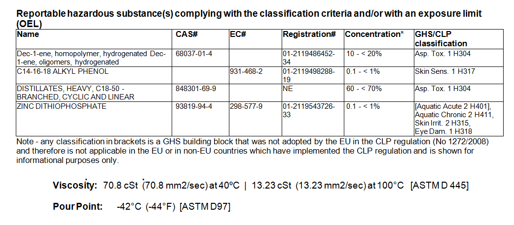

ИК спектр Фурье говорит о том, что масло на основе синтетики ПАО + гидрокрекинг VHVI + Эстеры.
Судя по актуальному msds, нет тут гидрокрекинга. В составе 10-20% ПАО + 60-70% ГТЛ. Просто, скорее всего, низковязкий ГТЛ взят, поэтому и пик невысокий на спектре.   :)
Там же указана вязкость 70,8/13,23, пурпоинт -42:
Получается, Мобил плотно подсел на ГТЛ при обновлении своей линейки? Во многих маслах у него сейчас используется база ПАО+ГТЛ, вместо ПАО+VISOM, используемых ранее :)

А это точно MSDS этого масла? Немного смущает пурп, расходится с анализом...
