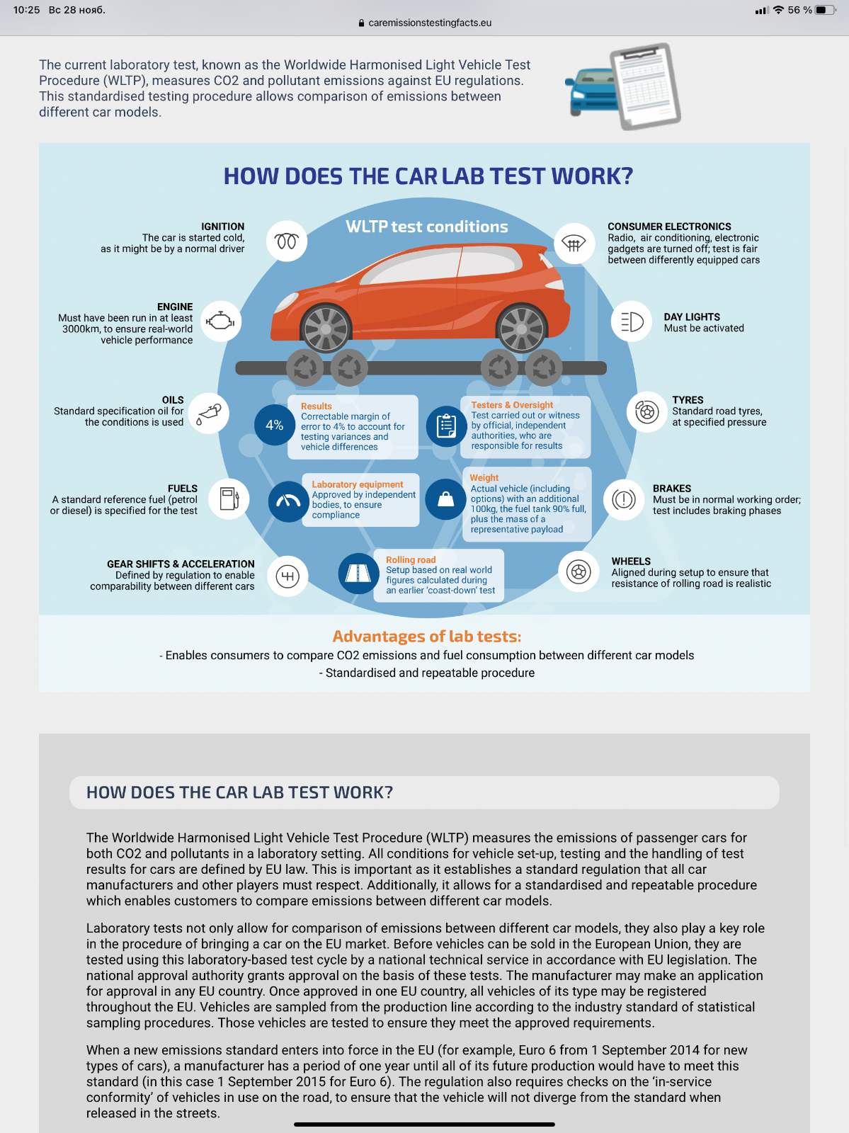

28 ноября 20215 г 29 минут назад, Turbocharger 13 сказал: Ну не кто и не спорит что в лаборатории будет разница между 0-20 и 15-40 к примеру, в жалкие проценты.... В лаборатории никто и не измеряет. «Лаборатория» - это обычный покупной автомобиль, который ставится на вращающиеся «ролики», в закрытом помещении с контролем условий окружающей среды, с циклом движения авто и трасса и город, где «робот» нажимает на педали по заданной программе, и измерение расхода не по авто счетчику или весу топливного бака, а по количеству и составу выхлопных газов, полностью улавливаемых и проходящих через анализаторы. Это такой же тест, что и по выбросам СО2, по разности показаний выбросов легко определить экономию топлива. Тестируемое и эталонное масло анализируются друг за другом по этапам эталон-масло-эталон. Так что это и есть реальная эксплуатация в неизменных контролируемых условиях. Экономия до 3-4%считается очень большой. Разные двигатели по разному отзываются на разные масла. 5-40 от 10-40 вряд ли на каком испытании покажет более 1%. Разве что взять нашпигованное молибденом 5-40 с вязкостью 12,8 и сравнить с «грузовым» 10-40 вязкостью 15,5.
28 ноября 20215 г 44 минуты назад, Turbocharger 13 сказал: Ну не кто и не спорит что в лаборатории будет разница между 0-20 и 15-40 к примеру, в жалкие проценты.... Мой пример показал что расход при разнице вязкости в 2 раза при прочих равных не изменился. Могу в принципе залить 0-30 и повторить эксперимент но увидим все тебе 1,3-1,4л/час Если есть разница в лаборатории, то она будет и в реальной эксплуатации. На этом можно поставить точку. 1 час назад, знаток сказал: А я разницу в 6 литров получаю на одном и том-же участке трассы в 400км ! На одном и том-же масле !! Просто еду немного по другому. Это не значит что вязкость масла не влияет на расход, речь идет про одинаковые условия.
