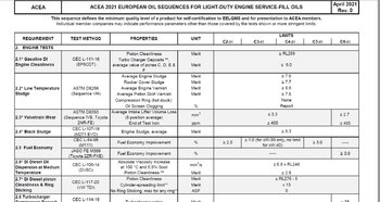

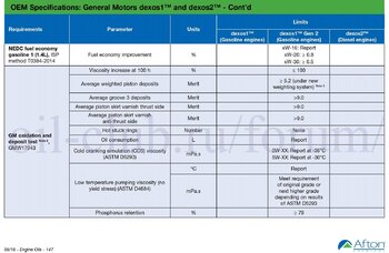

М111 FE - древний моторный тест, унифицирован в АСЕА. ОЕМы переходят на реальные двигатели. APL, ISP - две европейские лаборатории, результаты испытаний которых используются для получения одобрений, испытывают определенные авто с определенными двигателями по циклам NEDC и WLTP. Тут есть некоторые пояснения по этим циклам правда применительно к выбросам СО2, но суть та же https://www.volkswagen-newsroom.com/en/stories/from-nedc-to-wltp-2233
если посмотреть на спецификации ОЕМ, можно увидеть требования экономии топлива по этим циклам на PC Chassis Dynamometer Test
Мерседес NEDC

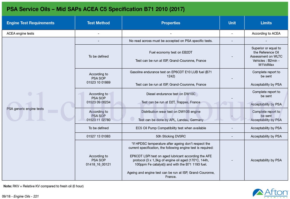

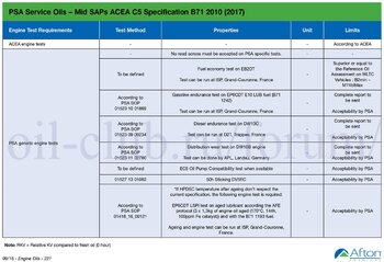

ПежоСитроен WLTP
GM dexos NEDC
и так далее.
Пежо и GM даже уточняют - делать только в ISP))
и что? неужели его отменили?
да что вы говорите, ещё более полутора десятка лет ОЕМщики  выставляли свои "хотелки", что однако не отменяло прохождения теста для выполнения норм ACEA, например вольво  Fuel economy D12D460 g/kWh

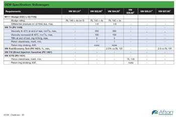

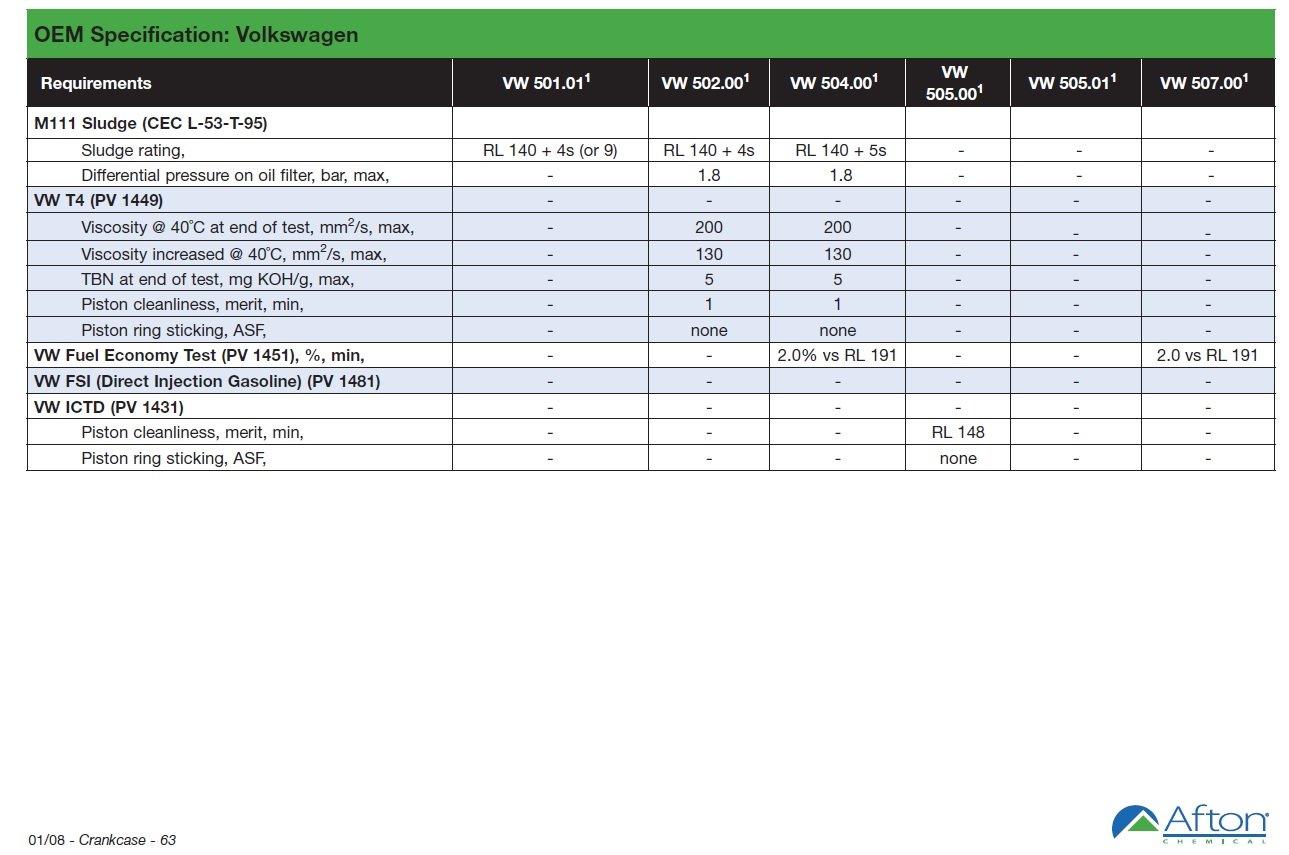

или VW
примером тому является масло Shell Helix Ultra Professional AV-L 5W-30
""Eigenschaften
Kraftstoffeffizienz·Besteht den VW Verbrauchstest PV 1451.
Besteht den ACEA Verbrauchstest MB M111FE (CEC-L-
54-T-96) mit einer Kraftstoffeinsparung von mindestens
2,5% (Mittel von drei Prüfläufen)""

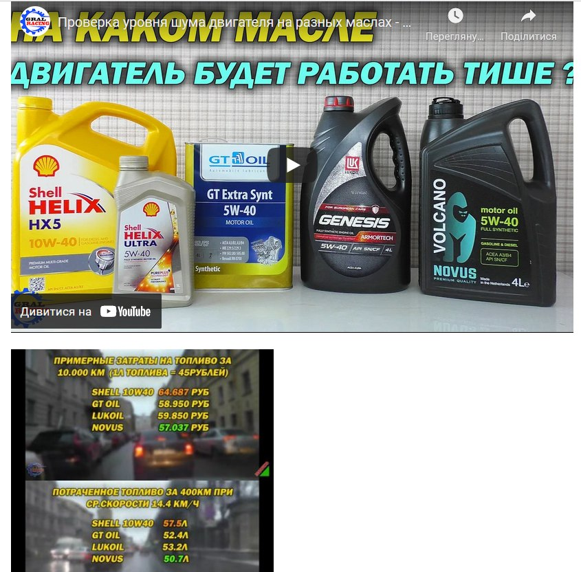

28.11.2021 в 09:29, Itseasy сказал:
Экономия до 3-4%считается очень большой. Разные двигатели по разному отзываются на разные масла. 5-40 от 10-40 вряд ли на каком испытании покажет более 1%. Разве что взять нашпигованное молибденом 5-40 с вязкостью 12,8 и сравнить с «грузовым» 10-40 вязкостью 15,5.
А на видео за 400 км разница 7 литров (точнее 6,8 = 57,2-50,7)!, в процентах разница +13,4% на 10W-40!, не верю.

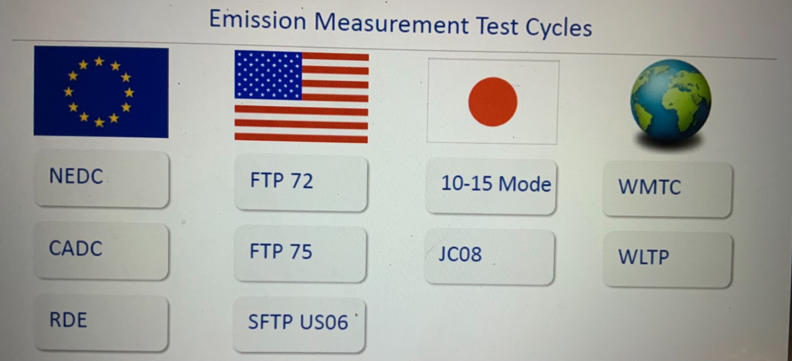

NEDC и WLTP - это циклы имитирующие движения автомобиля в разных режимах. Измерение количества выхлопных газов в этих условиях - один тест. Измерение разности количества выхлопных газов для двух масел - тест на топливную экономичность. Выше в спецификациях ОЕМ эти циклы указаны как методы измерения экономии топлива и установлены лимиты для масел.
циклов на самом деле много, и их можно применять для оценки топливной экономичности
