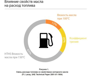

А НТНS  при  этих температурах разный?  Если  да то на сколько ?
