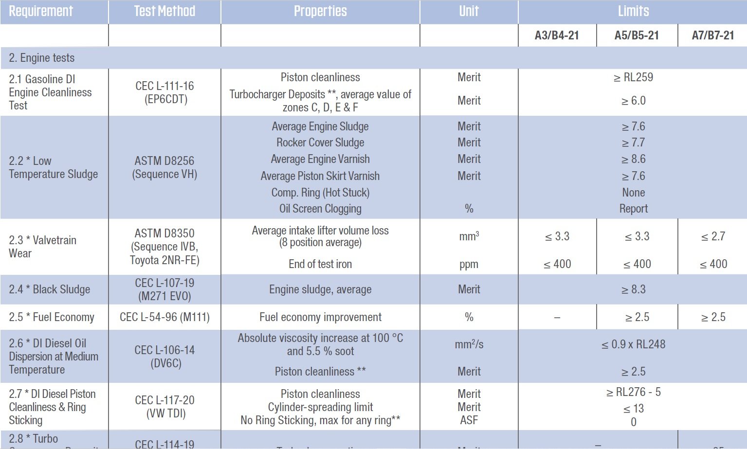

Цитата
Itseasy сказал
В лаборатории никто и не измеряет.
ACEA сообщество удивится такому утвеждению, ну да ладно ...
1 час назад, mihail026 сказал:
И в этом аспекте вязкость масла дааааалеко не на первом месте
Конечно. Глупо верить, что залив 0-20 вместо 5-40 можно сэкономить литр на сотню).
Важны количественные показатели
В масштабах планеты эта цифра будет весьма существенной.
18 минут назад, power1 сказал:
Предлагаю еще раз перечитать весь пост)))
и engine tests - это не lab tests…
Изменено пользователем Itseasy
Цитата
Itseasy сказал
прочитал
Цитата
В лаборатории никто и не измеряет. «Лаборатория» - это обычный покупной автомобиль, который ставится на вращающиеся «ролики»,
согласен - это моторный тест проведённый в лаборатории на определённом "сертифецированном" двигателе, но никак не на "покупном автомобиле"
