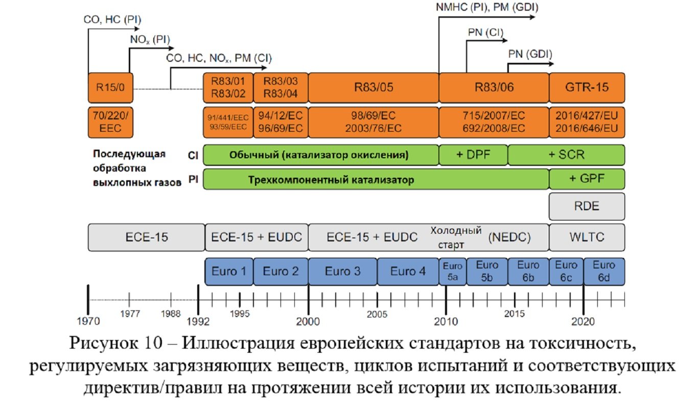

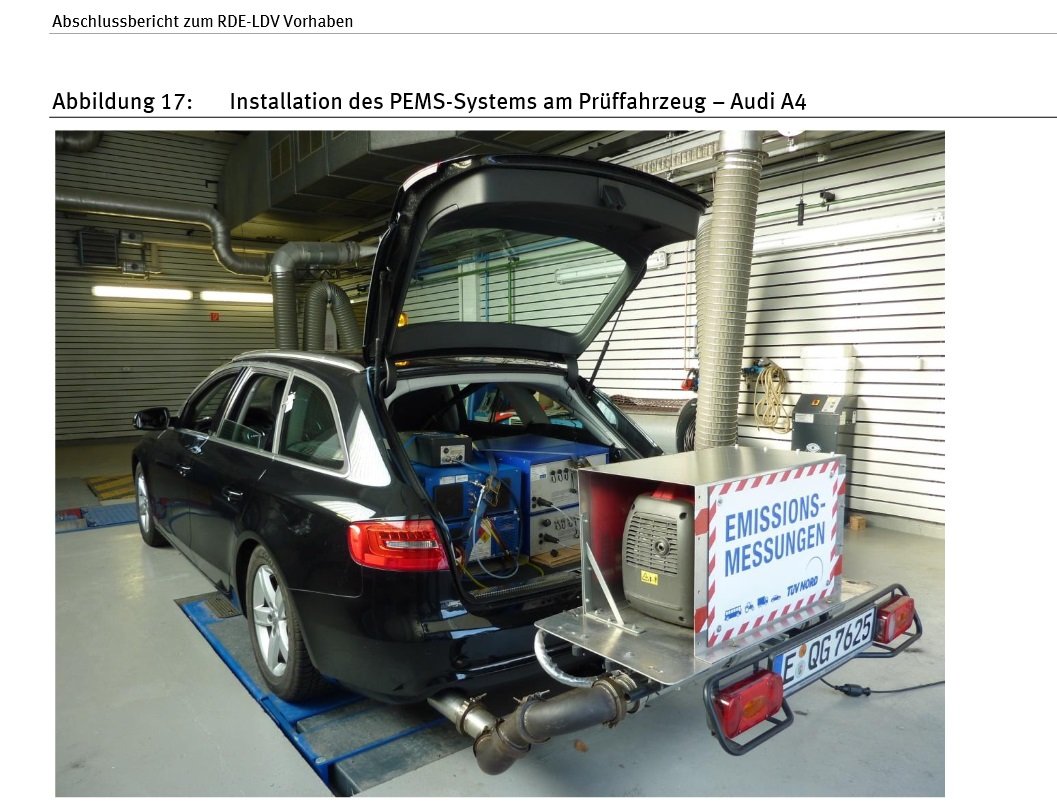

29 ноября 20214 г Цитата Itseasy сказал циклов на самом деле много, и их можно применять для оценки топливной экономичности естесттвенно, и я даже могу порекомендовать литературу где приводится сравнительный анализ некоторых из них https://dspace.tltsu.ru/bitstream/123456789/19713/1/Волик Л.К._ЭМСм-1902а.pdf https://dserver.bundestag.de/btd/18/CD12900/Dokumente/Dok. 031 - MAT A UBA-2-1%2C Ordner 21%2C Bl. 204-243.pdf https://www.umweltbundesamt.de/sites/default/files/medien/1410/publikationen/2019-03-18_texte_26-2019_fahrzyklusentwicklung-evaluierung.pdf
