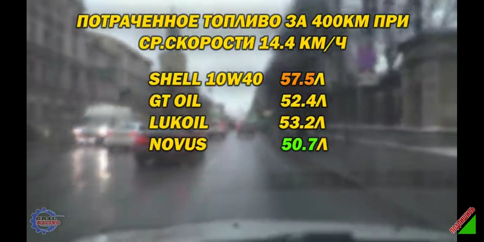

Ну окей, не верите инженерам и производителям авто, вот пример из живой эксплуатации - парняга заморочился и откатал одинаковый километраж, с одинаковой средней скоростью, но на 4-х разных маслах, причём, 3 из них были в вязкости 5w40, а одно 10w40. В итоге, разница в расходе бензина между самым вязким и самым "жидким", составила около 7литров за 400км, или примерно 7,5тыс. руб за 10тыс.км. Я в год катаю 30тыс.км, а это получается 22,5тыс.руб будет составлять экономия только на бензине, в зависимости от вязкости масла. Извините, но я за эти деньги купил комплект новой зимней резины R16 205/65
Если на результаты этих тестов влияло бы только одно масло, то возможно и была бы как-нибудь мизерная разница, на уровне погрешности. Есть ведь куча значительно более весомых факторов, влияющих на расход.
Пожалуй соглашусь. Я вот одну зимнюю резину на другую поменял и расход сразу изменился, вес у резины разный, размер (ширина/высота) тоже разная, состав разный, протектор разный и т.д и т.п. А вот когда менял масла с 0w20 на 5w30 и наоборот, то разницы в расходе, особо, так и не увидел за 3 года и 100тыс.км пробега. Вот от режимов (средней скорости, например) расход больше зависел, но не от вязкости масла. Лучшую динамику, на 0w20, в сравнении с 5w30, на трассе я чувствовал, но и то это всё спорно и может быть, опять же, не в масле дело было, а в бензине, например. Крч, действительно, спорно всё это
я был лучшего мнения о Новусе. Все таки надеюсь, что подобные лохотронные выкладки по расход топлива не являются одним из пунктов стратегии его продвижения.

Картинка объективная. Но двигатель не по расходу воздуха, не по импульсу впрыска, не по составу смеси не видит разницу при тех же оборотах холостого хода.
господа, график не о количестве воздуха или составе смеси и совершенно не о давлении в шинах, а о влиянии свойств масла на расход, который проверяется в лабораториях по отношению к некоему образцу - стандарту, как правило (так пишут в нормативах) это 15w-40

Я был лучшего мнения о Новусе
А что вам не понравилось? Лучше всех течёт зимой и больше всех экономит топливо, судя по видео
Именно.
На любительском уровне, можно заехать на мощностной стенд и убедиться, что мощность/момент растут по мере прогрева масла,
графики все выше и выше (что равносильно применению менее вязкого масла или снижению расхода топлива).
