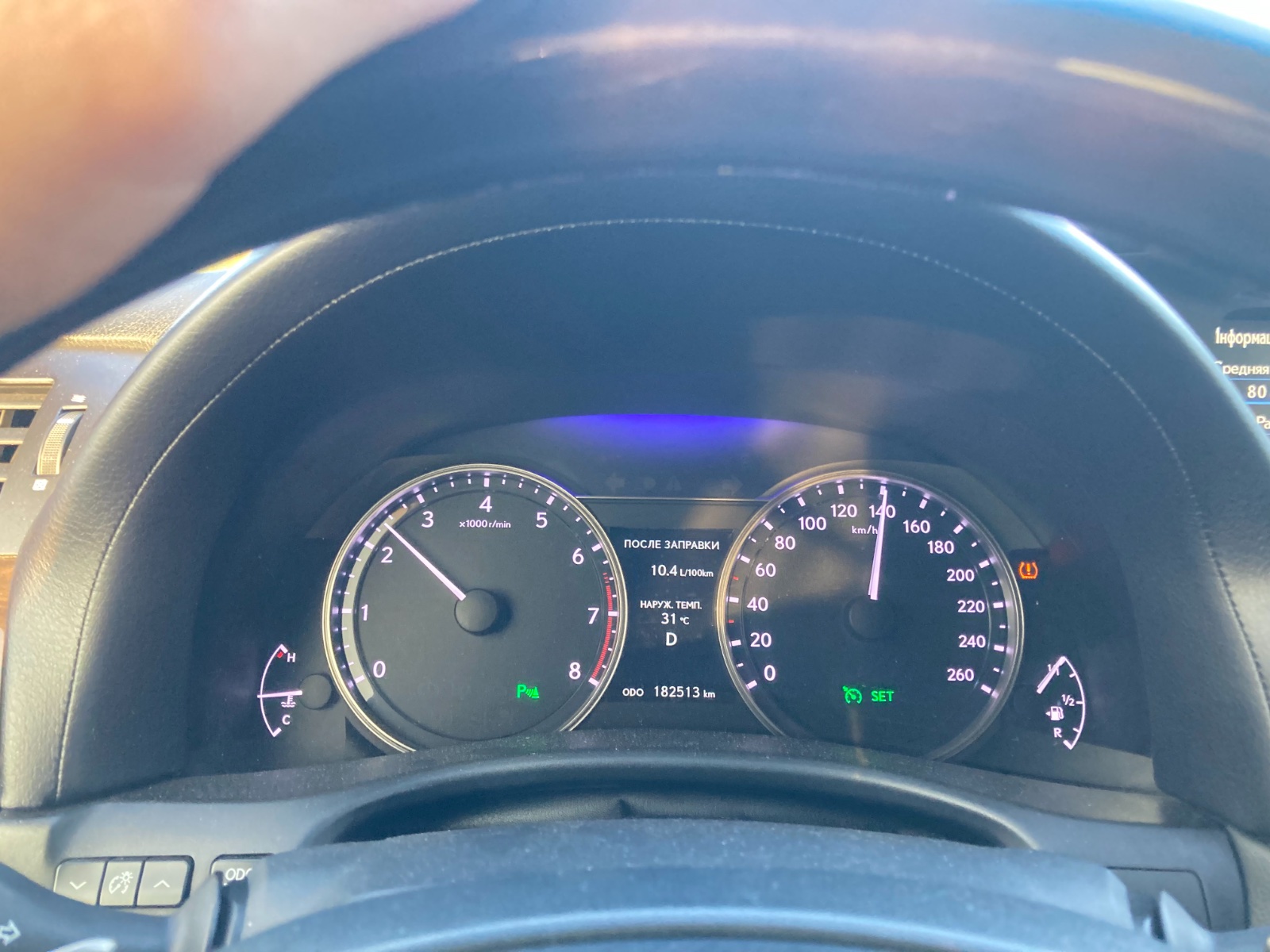

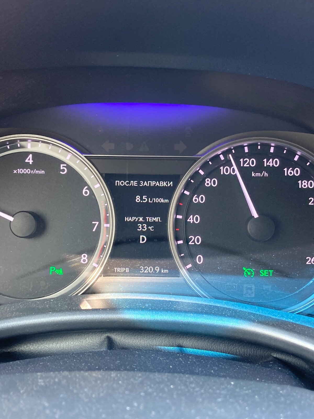

15 августа 20215 г 2 часа назад, Kostya_p сказал: Впервые летом использовал 5w20, тем более ещё на трассе. (Всегда были 5w30) один и тот же путь, один и тот же скоростной режим, АЗС одни и те же, но я не могу поверить и объяснить причину снизившегося расхода. Раньше ниже 9 не было. А так, около 10 было. Скорость 105-110. К концу поездки дорога была уже другая и позволила увеличить скорость до 140, расход был чуть больше 10 Забыл добавить. Если это как-то повлияет, то ещё залит флакон ЕОТТ

15 августа 20215 г 6 часов назад, Kostya_p сказал: один и тот же путь, один и тот же скоростной режим, АЗС одни и те же, но я не могу поверить и объяснить причину снизившегося расхода. Раньше ниже 9 не было. А так, около 10 было. Скорость 105-110. Я так и не понял, по факту что получилось, минус полтора литра? Изменено 15 августа 20215 г пользователем Mikong
15 августа 20215 г 23 минуты назад, Mikong сказал: Я так и не понял, по факту что получилось, минус полтора литра? Ну получается, да

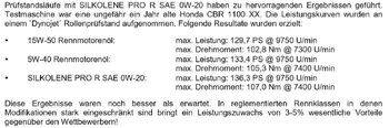

16 августа 20215 г 15.08.2021 в 13:47, dimm7777 сказал: sportcoupe Нормы или стандартный тест Асеа по экономии топлива для масла 5в20 или других - не менее 2.5% по сравнению с маслом 15в40. Называется тест, если не ошибаюсь - "m111". Разговор вроде как шёл о мощности, а не о экономии топлива(несмотря на их взаимосвязь). Я ожидал увидеть что-то наподобие прикрепленной картинки.

16 августа 20215 г 11 минут назад, dimm7777 сказал: А как по вашему, за счёт чего снижается расход топлива на низковязком (энергосберегающем) масле и куда идёт или на что идёт эта самая "сбереженная" энергия? Удивите или поразите меня своими знаниями в физике или механике!))) Я же уточнил о их взаимосвязи. Я это понимаю. Но мне интересна именно зависимость между вязкостью и мощностью, о чём и написал @Роман 73. Т.е. не какой процент экономии топлива при переходе с 15W-40 на 5W-20, а какой прирост мощности(точнее на сколько снизятся её потери) при снижении вязкости. Это всё же немного другое. А вообще хотелось бы увидеть именно упомянутое ранее исследование хонды.
