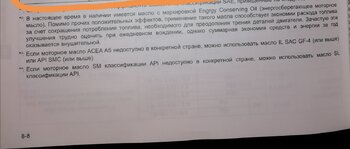

14 августа 20215 г 2 часа назад, знаток сказал: Вообще , по моим подсчётам на 15-40 расход меньше получился. Но здесь пишу просто -не увеличился. Что бы не будоражить умы. Переходим все на 15w40))) Будем экономить топливо. Р.S: интересно, почему абсолютно все автопроизводители в мануалах называют маловязкие масла энергосберегающими и экономящими топливо? Они, наверное, все глупцы? Они так и пишут в мануалах - применение энергосберегающих (маловязких) масел, способствует экономии топлива, за счёт сокращения расхода топлива, необходимого для преодоления трения деталей двигателя. Изменено 14 августа 20215 г пользователем Роман 73

14 августа 20215 г 1 час назад, Роман 73 сказал: Переходим все на 15w40))) Будем экономить топливо. Р.S: интересно, почему абсолютно все автопроизводители в мануалах называют маловязкие масла энергосберегающими и экономящими топливо? Они, наверное, все глупцы? Они так и пишут в мануалах - применение энергосберегающих (маловязких) масел, способствует экономии топлива, за счёт сокращения расхода топлива, необходимого для преодоления трения деталей двигателя. Адепты гуталина и толстых плёнок скажут, что это все заговор экологов/маркетологов и авт производителей,снижают ресурс моторов.
