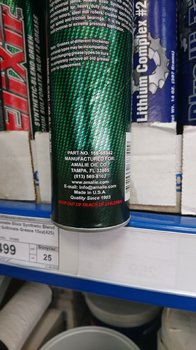

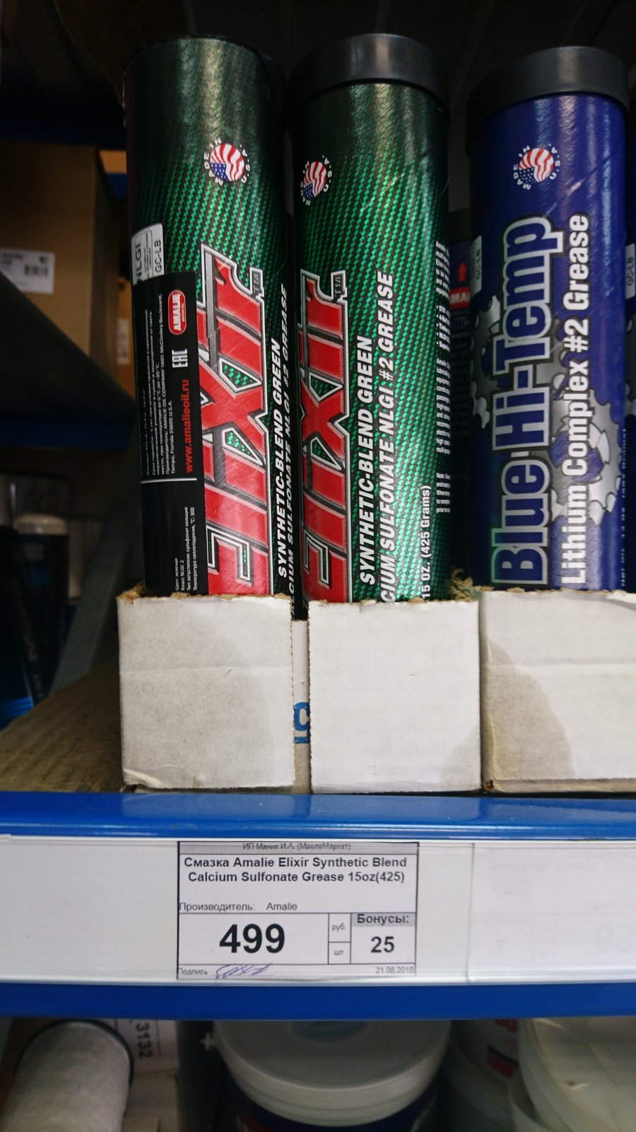

1 час назад, dydezzz сказал:
сегодня съездил в масломаркет, прикупил для нивовского кардана.
499р, в наличии.
О! Её ещё можно купить! Да и цена норм. Прекрасный выбор для кардана! Для Нивы даже роскошно, как мне кажется:)

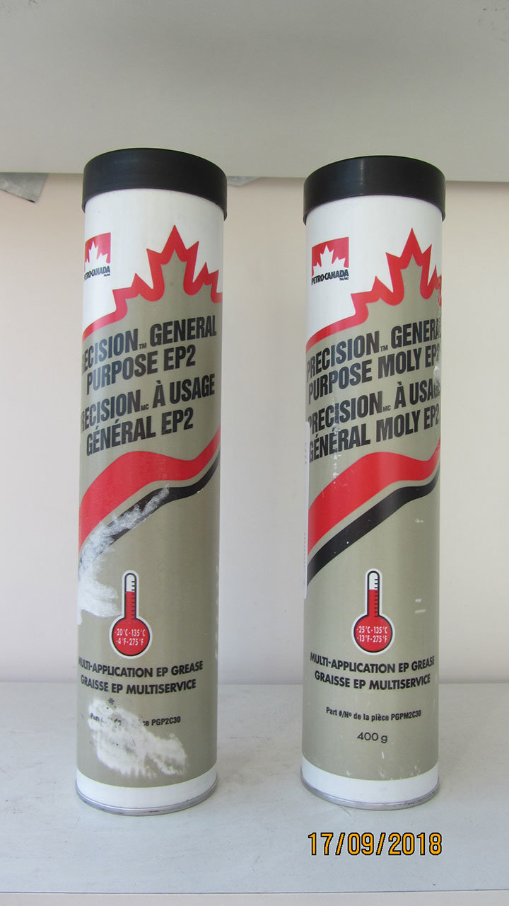

В общем взял
в крестовины PGP2C30 - Petro-Canada Precision General Purpose EP2 NLGI-2 туба 0.4кг
в шлицевую PGPM2C30 - Petro-Canada Precision General Purpose Moly (десульфид молибдена) туба 0.4кг
в техлисте написано диапазон примененияот -25С - мне хватит.
Можно эти смазки в шапку добавить?
(слева) в крестовины PGP2C30 - Petro-Canada Precision General Purpose EP2 NLGI-2 туба 0.4кг
(справа) в шлицевую PGPM2C30 - Petro-Canada Precision General Purpose Moly (десульфид молибдена) туба 0.4кг
В техдоке написано что область применения до -25С.
Можно эти смазки в шапку добавить? Для европейской части России по моему более чем подходит. Ценник около 300р за тубу.
torcon А почему бы нет?
Крым, Краснодарский край, средняя полоса и юг России - отличный выбор.
Для климатической зоны юга России эти смазки Петро-Канады вполне рабочий  вариант самого нижнего ценового сегмента пластичных смазок гарантированного стабильного качества .
tesloil В Питере - Москве она так же подойдёт - давно ли зимы были -30С и ниже?
У нас на юге Ленобласти минимум по 2 недели зимой морозы регулярно давят до -30-33 С , у родственников на севере области - такие морозы регулярно до 3-4 недель . В условиях более континентального климата Московского региона , тем более вряд ли стоит рассчитывать на исключительно мягкие зимы .
tesloil Я подразумевал именно мегаполисы.
В области любого города зимой всегда холоднее.
А в Москве, регулярные морозы -25 и ниже уже давно редкость. Так, изредка в ночь, либо на денёк - другой. И то не каждую зиму. Слякоть "коктейлевая".
NEVASTANE XS 80 не подойдет как универсальная в крестовины и шлицевые? Или слишком дорогой вбор?
