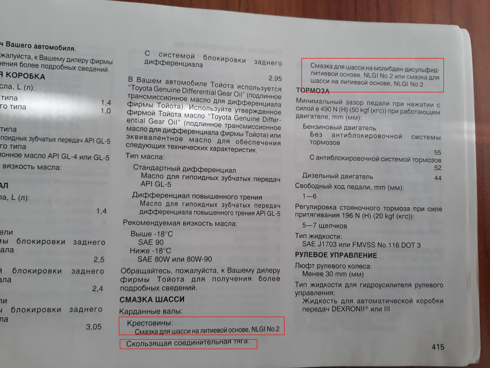

После прохождения бродов на Toyota Landcruiser Prado 120, нужно смазать крестовины кардана и шлицевую, рекомендации такие:
Chevron ULTI-PLEX GREASE SYNT EP 1.5 - p/n 250188642 - верю что хорошая но она NLGI 1.5, а мне по производителю нужно NLGI 2.
В шлицевую хочу отдельно на молибдене
В крестовины хочу отдельно литиевую.
В пластичных смазках не силен, глаза у меня разбежались что заказывать в итоге для Тюмени не знаю. Зимы до -30С. Друзья поделитесь мыслями если не сложно. :)
Дело в том , старина , что выдержку из данного Мануала нечего было и приводить , поскольку подобрать пластичную смазку в данный узел ( и в любой другой ) по таким признакам " литиевая смазка NLGI 2 " или "молибденовая смазка " просто нельзя ... Это как письма писать "на деревню дедушке" ...Кроме того , японские Мануалы ну не пишутся ни разу для условий эксплуатации их авто в Тюмени . Поэтому , лучше воспользоваться уже приведенными рекомендациями в теме и в том числе синтетическим Ульти Плексом - другого ничего более подходящего Вы сегодня там у себя можете просто не купить . Red-Line CV2 ( 80402 ) - смазка подойдет и для шлицевого и для крестовин ( а оставшуюся часть без сомнения примените еще куда-нибудь еще , не пропадет по-напрасну ) . Мануал нужно выполнять неукоснительно - это факт , но плохо прописанные по отдельным вопросам Мануалы выполнять неукоснительно может оказаться себе дороже .

Ну хорошо друзья а если я сейчас пока осень использую такие недорогие варианты:
в крестовины PGP2C30 - Petro-Canada Precision General Purpose EP 2 0.4кг
в шлицевую PGPM2C30 - Precision General Purpose Moly 0.4кг (десульфид молибдена)
А в ноябре с наступлением холодов использую и в крестовины и в шлицевую
Не нравится мне что вязкость другая, Тойота может на это не ориентировалась... Тем не менее вроде как прадики ходят на обычных смазках NLGI 2 уже много лет в наших условиях. Возможно конечно ввиду надежности узлов и кратковременности морозов, в остальную то зиму мы 99% времени в -25С не ездим...
Это "не вязкость другая " это немного другая консистенция ( NLGI ) , которая к эксплуатационным свойствам пластичной смазки имеет весьма опосредованное отношение ( чего не скажешь о кинематической вязкости базового масла , которая в свою очередь является ключевым эксплуатационным параметром ....Узел конечно стерпит , но смысла в этом никакого .
