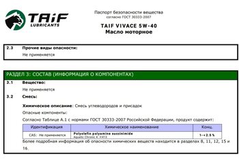

Состав по Мсдс. Совсем не торт.
Полная версия мсдс с оф сайта.
e494b1f3d5ed8fe09c28d8872c854ee6 (1)(2).pdf
