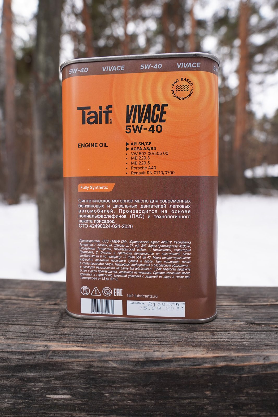

Taif Vivace 5W-40 API SN свежее
Taif Vivace 5W-40 API SN свежее за анализ спасибо собратьям одноклубникам viktor_ccs; prv21; genuimous; АлексейА; evalar; Darcy; TohaDikoy.
Масло закупал через емекс у поставщика RCSA.
Приемка масла в лаборатории УРЦТЭиД:
Taif Vivace 5W-40 API SN (VOA BASE) копия.jpgTaif Vivace 5W-40 API SN URC копия.jpgTaif Vivace 5W-40 API SN photo1.JPGTaif Vivace 5W-40 API SN photo2.JPG
Масло заявлено как: API SN/CF; MB-Approval 229.5; Renault RN 0710/0700; ACEA A3/B4; Porsche A40; VW 502 00/VW 505 00.

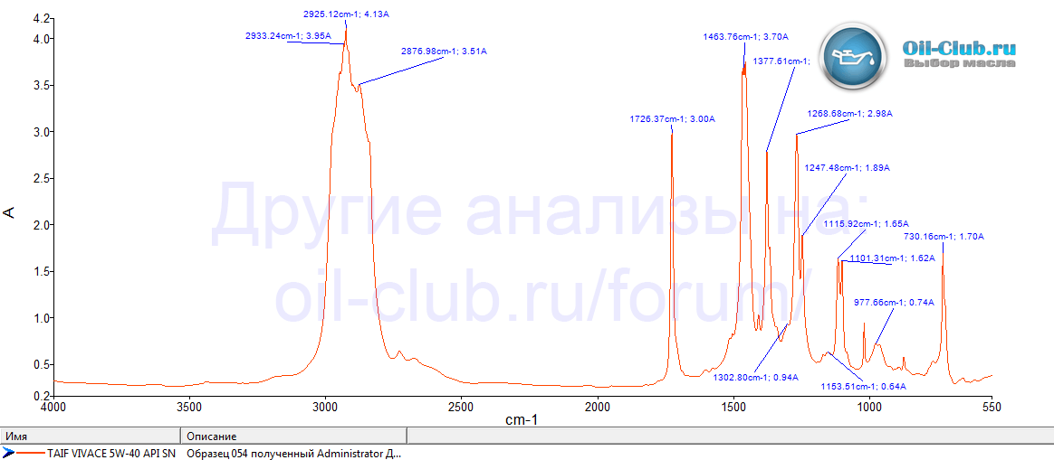

9) Параметр окисление 52,1ед, говорит о том, что в масле присутствуют сложные эфиры (ДОТФ).
ИК спектр Фурье говорит содержании ПАО + сложных эфиров.

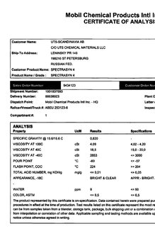

Мобил & ТАИФ по-моему не плохо выглядит.
Р. с. Кроме вязкости при -40 °С
Интересная разница при почти равных других параметрах..
3 часа назад, Optovik сказал:
507/504...хотя сейчас мне становятся более интересны 0w30
Кстати, на сайте компании есть такое сочетание. А вот в продаже (или производстве) видимо нет - не видел ни артикулов, ни обсуждений.
25 минут назад, Hanval Rus сказал:
Попробуем конкретизироват.
Об этом косвенно и говорит индекс вязкости. Не имея прямого эксплуатационного значения, ИВ базовых масел одной природы может «показать» некоторые другие свойства без их дополнительного тестирования. В данном случае низкотемпературную вязкость. Два ПАО одной вязкости и разных ИВ будут иметь разные низкотемпературные свойства.

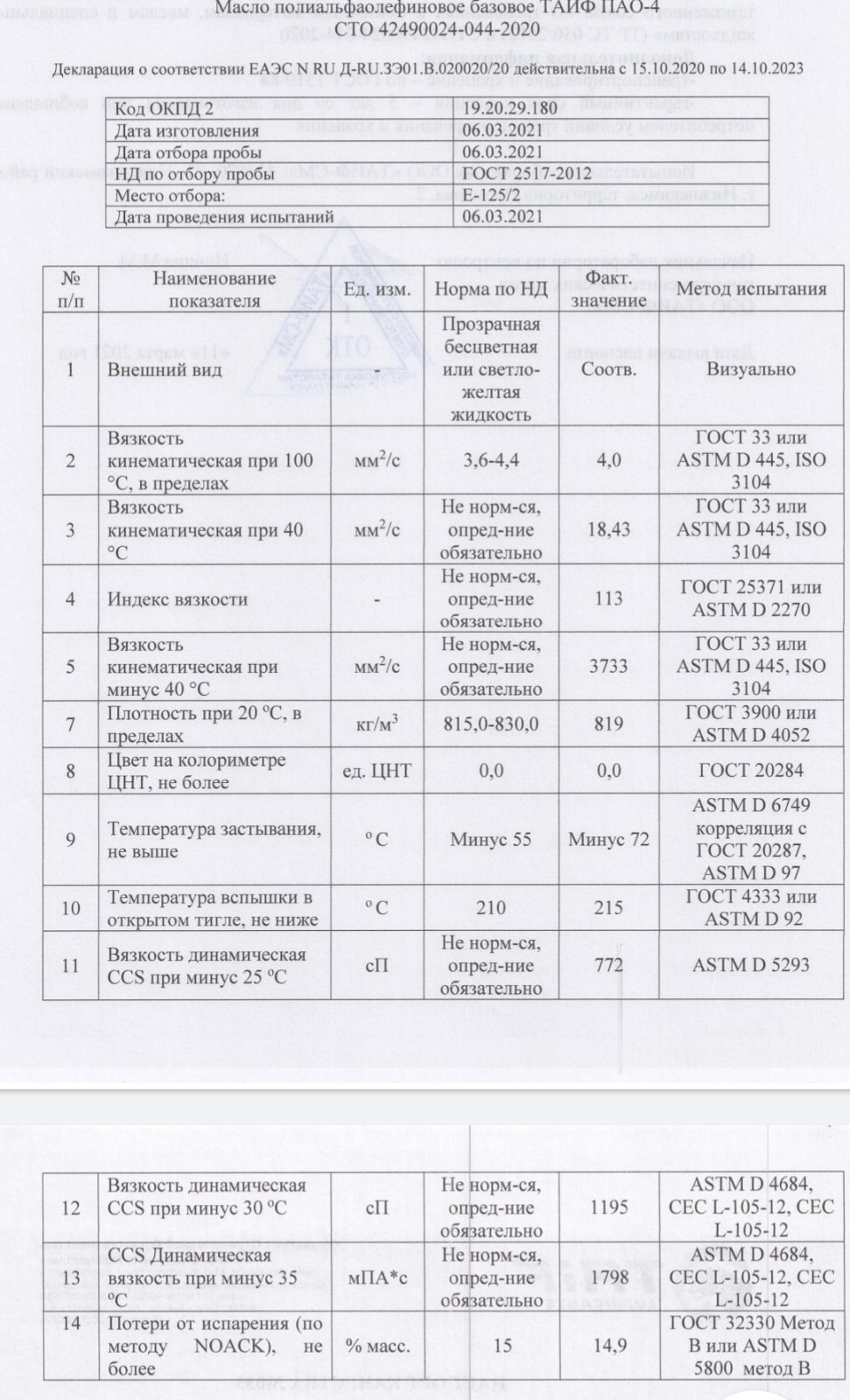

18 часов назад, taif_lubricants сказал:
ИВ КВ 100 КВ 40 CCS -30 CCS -35
ПАОМ-4 115 4,2 19,91 1300 2000
ГК-4 135 4,2 18,45 1800 3000
В сравнительной таблице видно, что несмотря на то, что ИВ у ПАО-4 ниже на 20 пунктов, по низкотемпературным характеристикам он значительно превосходит базовое масло ГК-4.
То есть ИВ как показатель в действительности справедлив только на интервале от 40 до 100 градусов Цельсия и абсолютно не информативен в диапазоне отрицательных температур.
Так суперские низкотемпературные свойства хороши для заполярья. В средней полосе это только минус, т.к. термостабильность такого ПАО ниже, а агрессивность к РТИ выше.
