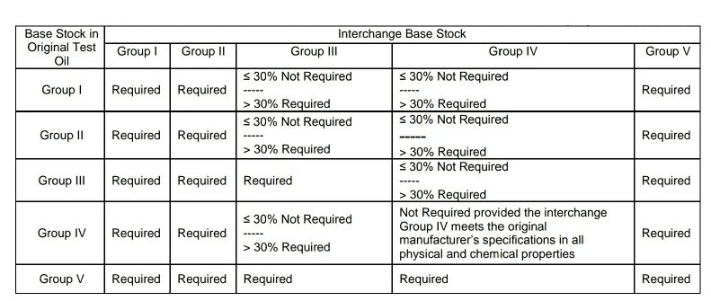

По индексу вязкости PAO от Таифа не пройдет процедуру согласования по API и ATIEL по взаимозаменяемости базовых масел. Я не химик, но почему у приложенных конкурентов PAO по значениям +\- одинаковые, а PAO от Таиф по вспышке и вязкости, да и по CCS уступает, тому же MOBIL?
Причин может быть несколько, они все в технологии, может быть побочные реакции изомеризации идут (они ИВ снижают), может быть на финальной стадии плохо гидрируют (что вряд ли) или разделяют на фракции, может быть сырье не децен-1, а октен-1, что теоретически тоже ИВ должно снижать. Думаю, что или первое или последнее или оба этих фактора вместе. Вряд ли не могут гидроочистку и фракционирование провести. Если ответят, то хорошо. Нет, будем гадать дальше.
В последней табличке написано, что для ПАО взаимозаменяемость не требуется, достаточно соответствие спецификации производителя.

Добрый день всем!
Спасибо за то, что облегчили нам задачу и сами нашли выписки из правил по замене компонентов.
Ниже дадим более подробный ответ о взаимозаменяемости компонентов в рекомендованных рецептурах.
При использовании ПАО в рецептурах рекомендованных присадочными компаниями производитель масел может столкнуться с двумя ситуациями.
Первая: в "Ойл коде" вводимый компонент указан как ПАО без привязки к конкретному производителю.
В этом случае производитель (блендер) может использовать любой из доступных для него ПАО будь-то Exxon, Chevron, Ineos или ТАИФ.
Вторая: в "Ойл коде" вводимый компонент указан как ПАО конкретного производителя, например Durasyn 164.
В таком случае используемый блендером ПАО должен соответствовать спецификации данного производителя по 5 параметрам, регламентируемым API:
1). КВ 40, КВ 100, КВ -40
2). Индекс вязкости
3). Испаряемость по NOACK
4). Температура застывания
5). Содержание ненасыщенных углеводородов
Забегая вперед, скажем, что в Ойл кодах, используемых нами, нет привязки к определенному производителю ПАО.
