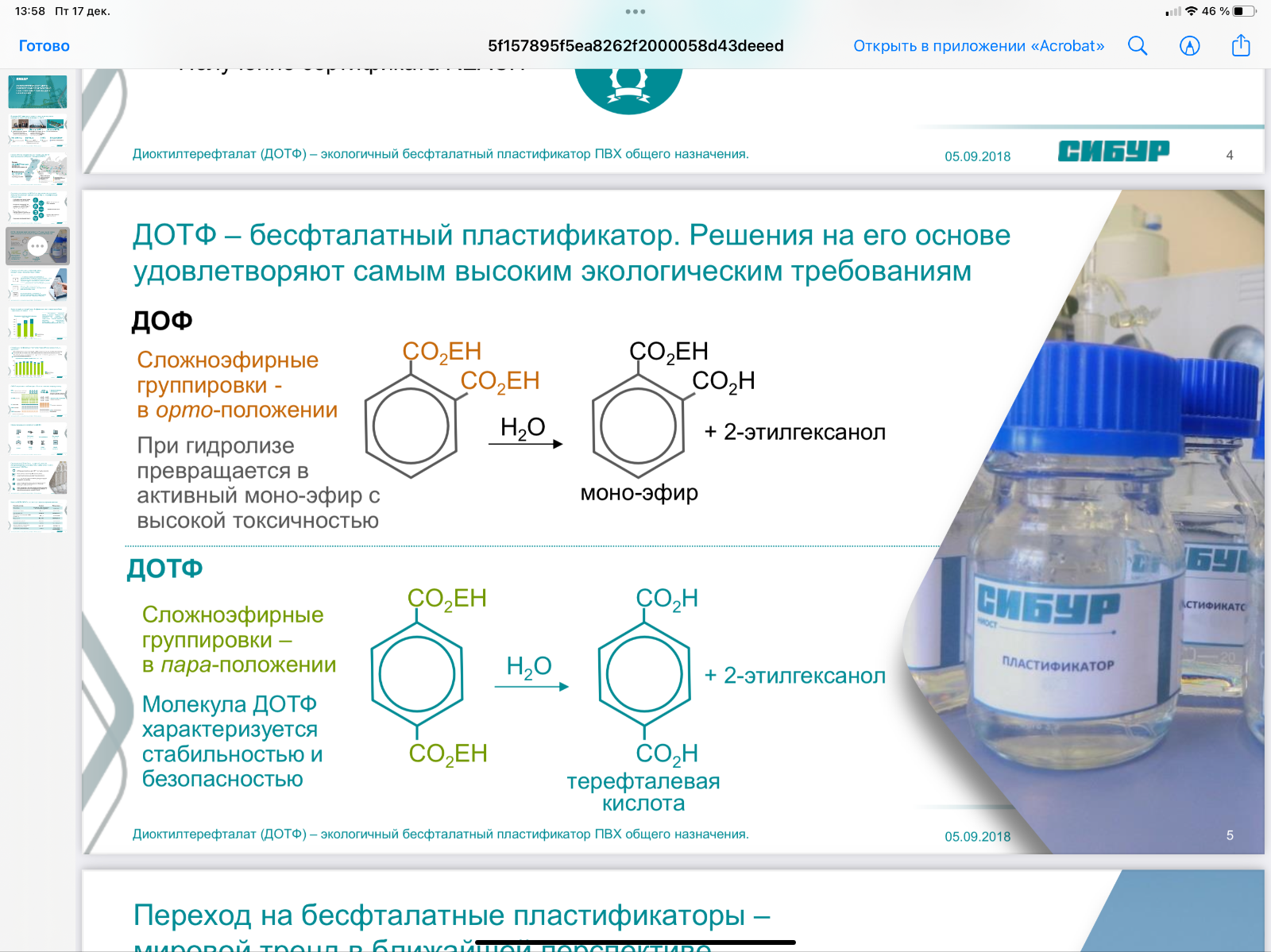

вот эта картинка от Сибура о чем? ДОТФ в отличие от ДОФ не образует при гидролизе токсичных соединений? То есть гидролиз есть и вода разрушает этот эфир при каких то определенных условиях? При каких, изучили или нет?

Сибур вот тут пишет беречь от "влажности" (и даже не от воды) при хранении и транспортировке ( 3 абзац)
237539958_Screenshot_20211217-183822_AdobeAcrobat.thumb.jpg.6adec86525eba316002454819b2dc539.jpg
