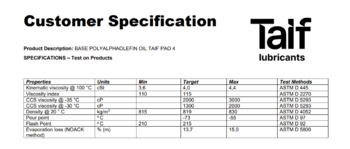

Но предлагаю все таки обсудить. Ведь все уверены, что CCS ПАО ниже CCS. группы 3. Да и Вы тоже уверены. Обычный вопрос, комментируйте, все в открытом доступе

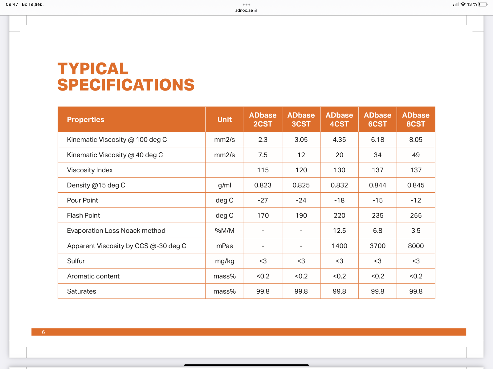

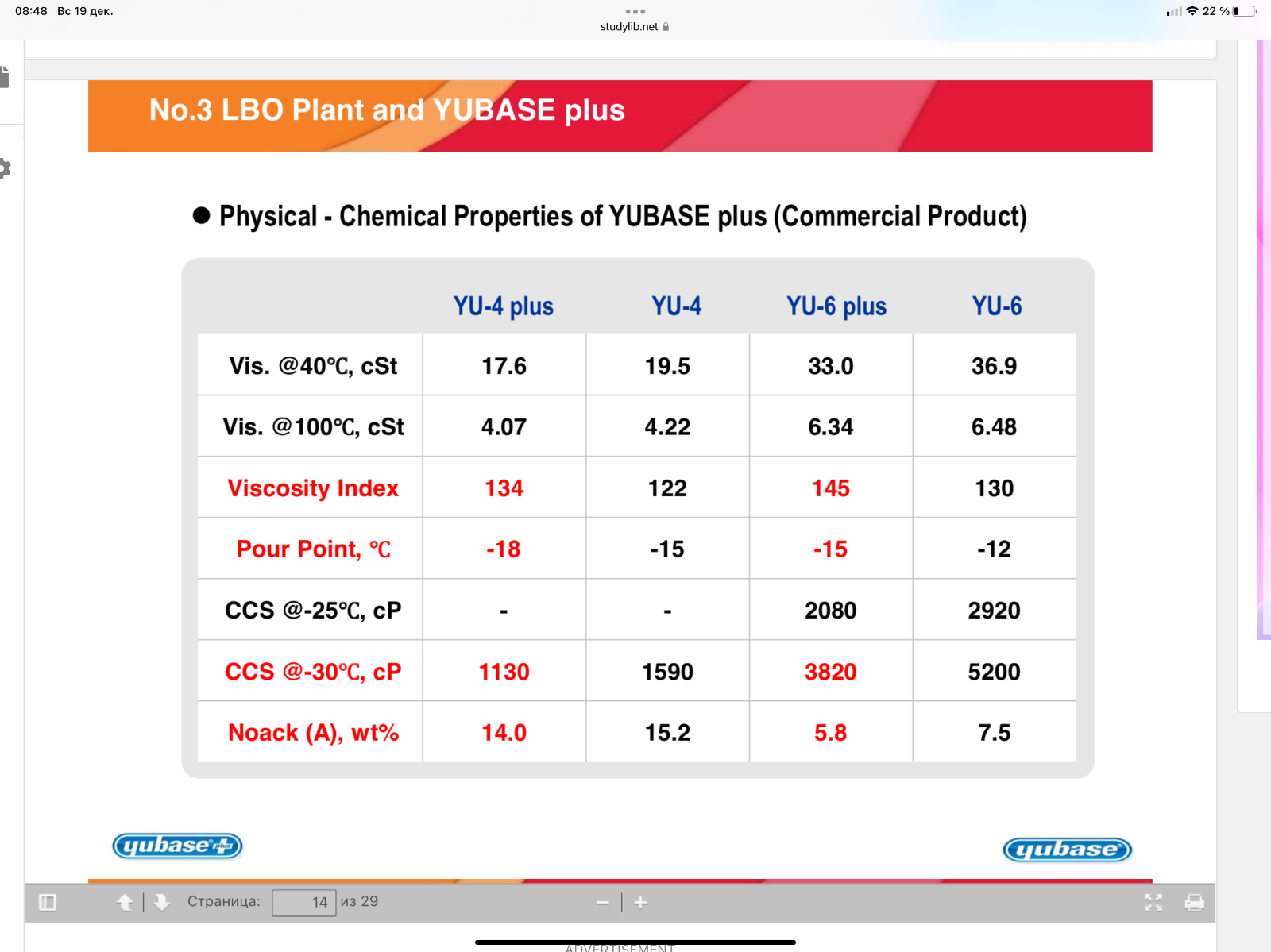

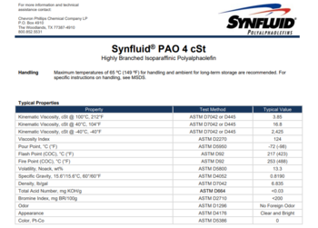

Как независимый пользователь, мне дозволено «из соображений профессиональной этики» пользоваться открытыми источниками и делать сравнение А Вам из этических соображений, хорошо бы научиться отвечать на неудобные вопросы.
Вот еще одна база 4,35 сСт, опять CCS-30 не 1800, а 1400, хотя при снижении вязкости до 4,2 сСт как у вас в сравнении и CCS-30 будет 1300 как в ПАОМе-4
Круг сужается. Какие же еще базы могут быть с ИВ 135 и CCS-30 1800? Сейчас поищем, но видимо нет таких.
ага, вот еще база с ИВ 130 и выше.
Ну, что, остались низкоиндексные Nexbade 3043 и Yubase 4, но они под вашу табличку не подходят по индексу вязкости. Еще есть «закрытые» Shell GTL и Лукойл VHVI-4, но они с ИВ под и за 140 соответственно. У них CCS-30 в районе 1000-1100 должно быть.
Уточните вашу табличку, а заодно и рассуждения. Мы же за профессиональную этику!
