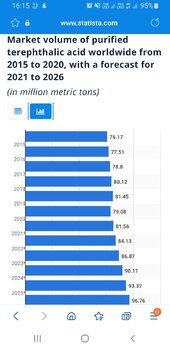

да ладно. 90 миллионов тонн в год производства терефталиевой кислоты, и это менее доступна?
1134504621_Screenshot_20211222-161501_SamsungInternet.thumb.jpg.94ff354ec311c4b6bc51a8ee4f5aee43.jpg
Лучше про испытания поведайте. Все ведь ждут, что и как в моторном масле с ДОТФ происходит.
Изменено пользователем Itseasy

20 минут назад, Itseasy сказал:
Спасибо за информацию об объемах
