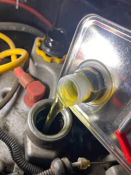

Да, цвет прям словно подсолнечное масло:biggrin:

Цвет прям 92го бензина, присадки они и в африке присадки, если не близко к коричневому цвету, то масло явно бедное с присадками, тут явно не густо!
