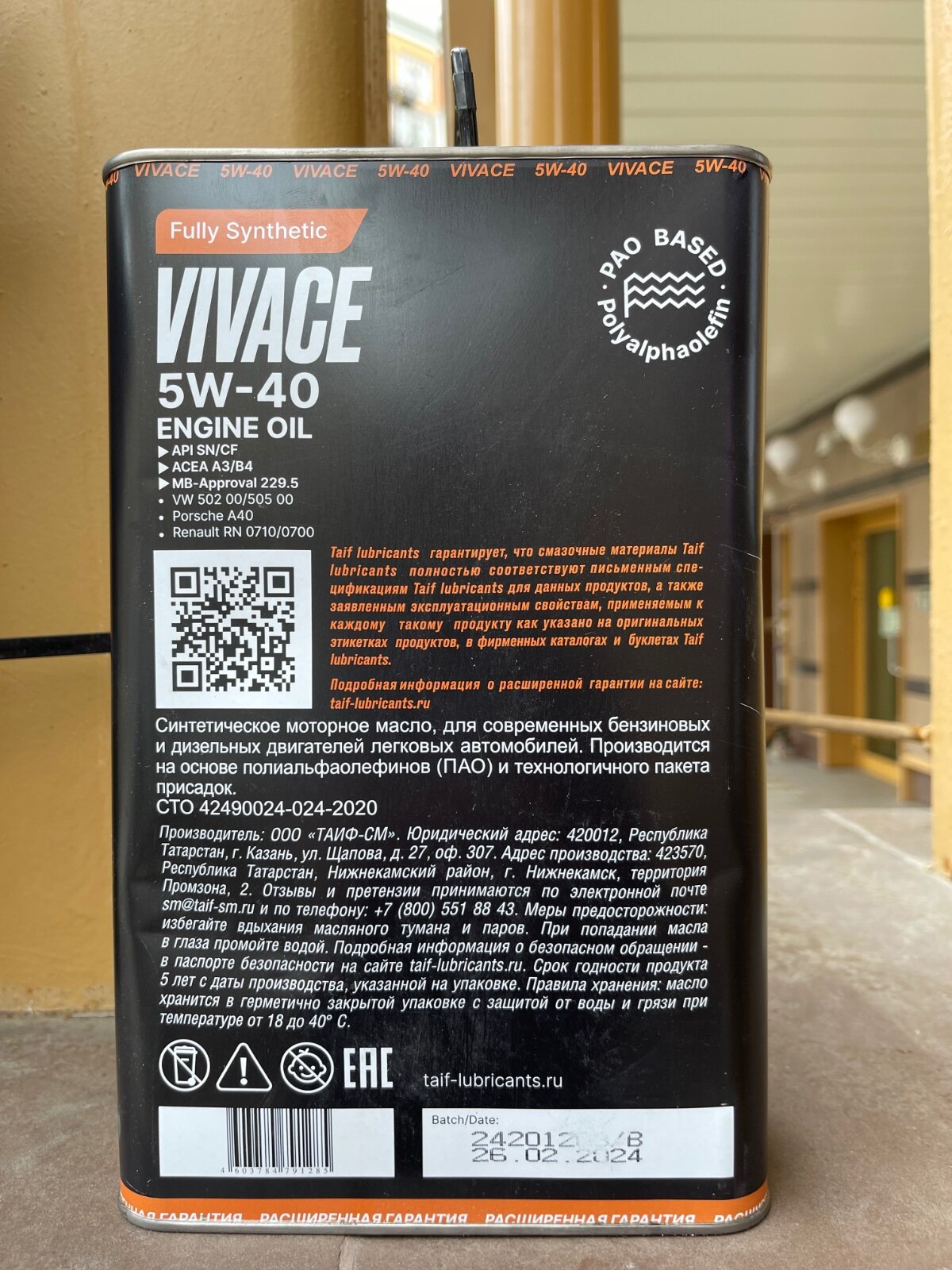

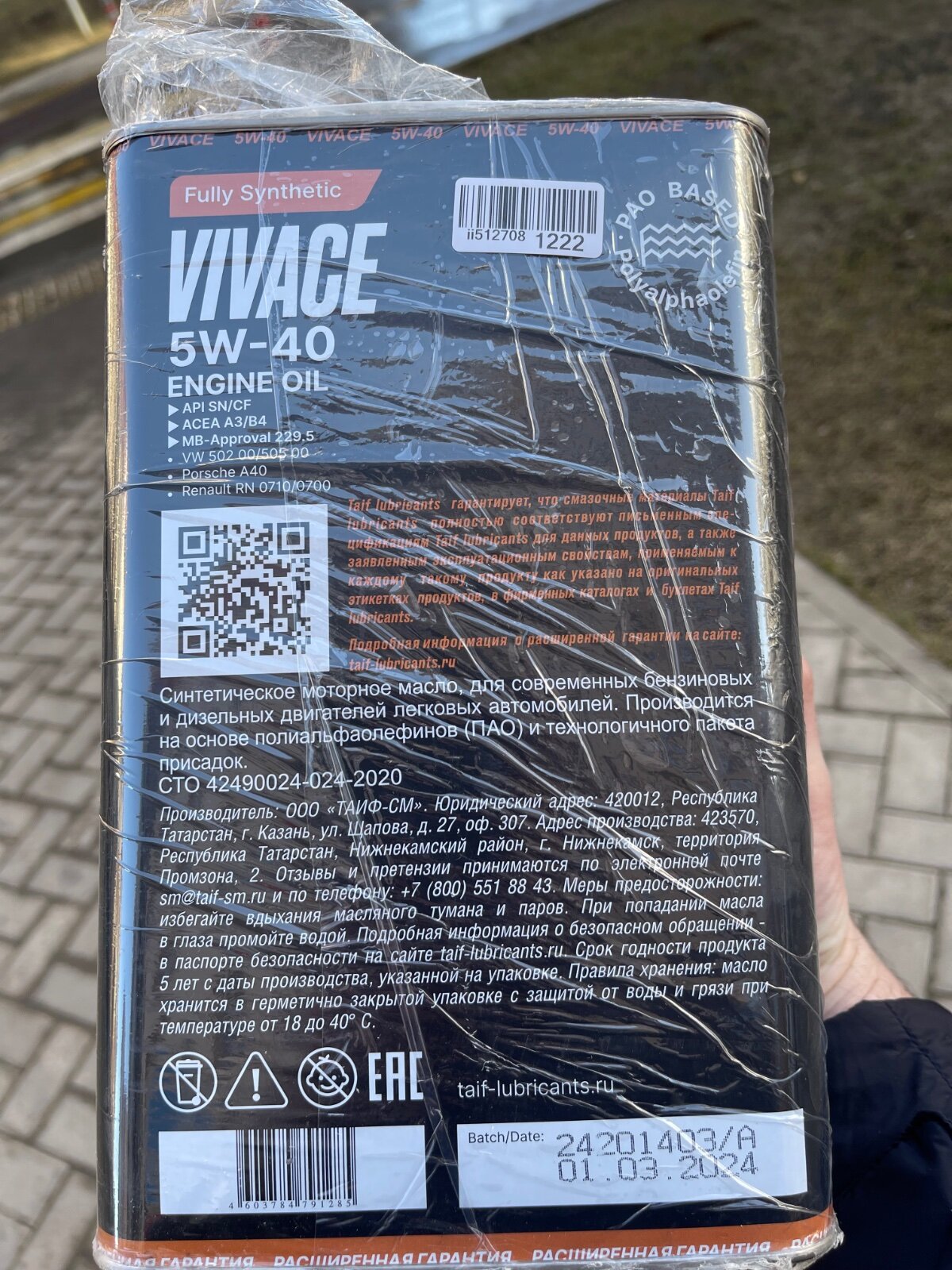

Купили брату на Polo сабж. Свежий. Запросил на эту партию паспорт качества (прикладываю) Покатаем, посмотрим.
03.03.2024 № 188 (п.24201403) VIVACE 5W-40 (4 л.).pdf

Latest_Jedi у какого продавца купил? Мы на анализ закупили, но боюсь старая версия придет.
https://ozon.ru/t/ZnLj7eP Дженерал Лубрикантс (официальный вроде)
1 минуту назад, Latest_Jedi сказал:
Да, я пару раз у него тоже брал, новая партия приходила. Последний раз канистру 20л брал, тоже новая партия пришла
Пришла вторая банка от другого поставщика - https://ozon.ru/t/Zn2A94K (Akrond.shop, тоже вроде официалы) свежее и на эту партию запросил паспорт качества (прикладываю), есть различия в цифрах.  Осталось еще лаб. анализы сравнить. Но видно, что какие-то параметры улучшают, работа в лабораториях Таиф идет.
26.02.2024 № 172 (п.24201203) VIVACE 5W-40 (4 л.).pdf
Изменено пользователем Latest_Jedi
