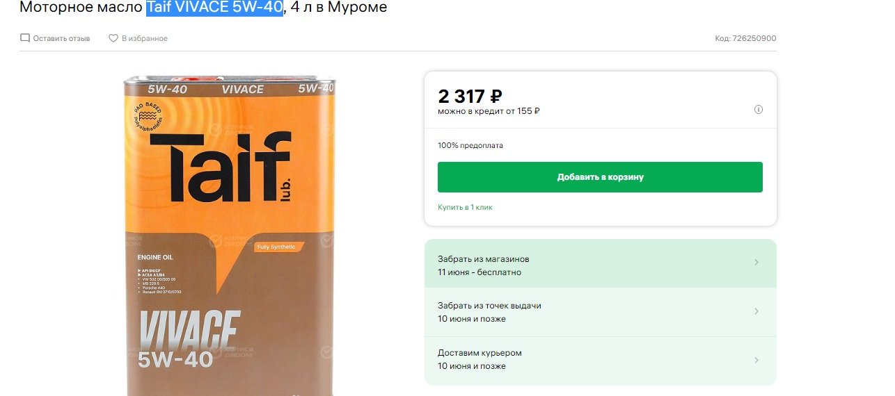

Нашел это масло в Колеса даром. Стоит 2300. скорее всего нет там уже никакого пао , так как цена больно уж низкая
1 час назад, Дьяк сказал:
Какое ПАО, такая и цена.  Нормально всё. :smile:
На озоне ещё дешевле, я думаю цена упала из-за использования китайских присадок.
27 минут назад, Vahitov76 сказал:
Я про то и говорю, что из-за всего этого там уже и база скорее всего уже просто кряк и все. Из-за китайских присадок нет смылса дешевить. Обычный пользователь вообще не знает об этом
