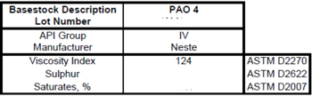

При этом иногда производитель ПАО указывается, иногда нет. Далее в этом документе идут подробно результаты испытаний - лабораторных, стендовых, моторных, множество рецептур - "перекрестных", предварительных, с разными добавками и без, которые в результате транформируются в финальную рецептуру. Кроме того в CDP есть раздел о базовых маслах. Из этого же документа из соответствующего раздела.
Указан и производитель ПАО и индекс вязкости.
Иногда в самом начале конкретизируют, потому как, например, VW бывает очень придирчив к заменам компонентов, даже если эти замены отраслевыми правилами допускаются
Вывод: в ойл-коде-рецептуре ПАО привязан к производителю. Замена допускается по правилам, приведенным в самой верхней табличке данного поста.
