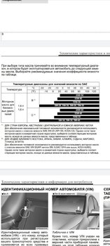

Подскажите ,залил 5в30sn gf5 , но в отзывах в др.источнике прочитал что надо 0в20 , менять сейчас или подождать до весны ? Киа рио хлайн 2019г. 1,6 гамма
28.12.2022 в 22:55, евгений35 сказал:
В Москве сегодня +4. Не волнуйтесь, не замёрзнет у Вас масло.
Масло со спецификациями, что написаны на канистре сабжа, в числе рекомендуемых производителем авто.
Но Вы можете слить новое масло и залить другое новое масло того же производителя. Если есть лишние время и деньги. Только прежде задайте себе вопрос: какова цель этого предприятия? И оправдают ли Ваши ожидания потраченные вышеуказанные ресурсы?

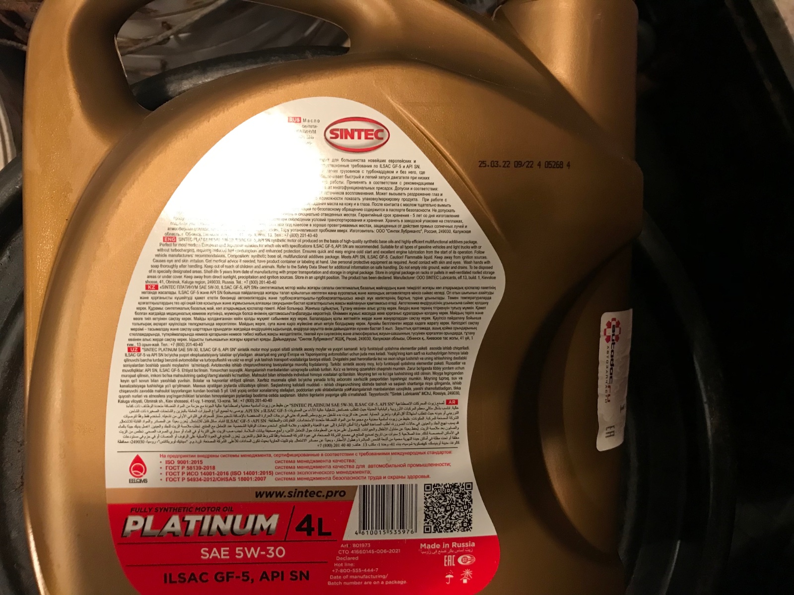

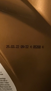

Друзья, может быть кто подскажет? с какого числа 2022 года сабж пошёл на китайских присадках? В запасе канистра от 25.03.22. На чем замешали? Может представитель Sintec ответит?
Прикрепил фото, батч смазан. Там написано 25.03.22 09/22 4 05268 4
Мне думается как переименовали его с Премиума на Платинум, так и стал на китайских присадках. В анализе банка май 2022 - точно на китайских.
