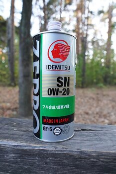

Idemitsu Zepro 0W-20 API SN свежее Shear Stability
Idemitsu Zepro 0W-20 API SN свежее Shear Stability за анализ спасибо искателям истины elvis, Projector, Евген48, Nickol, ai_gelios.
Масло закупал в емексе у поставщика ILGX по цене 861р.
Idemitsu Zepro 0W-20 API SN Shear Stability копия.jpgIdemitsu Zepro 0W-20 photo1.JPGIdemitsu Zepro 0W-20 photo2.JPG
Масло заявлено как: API SN; ILSAC GF-5.
